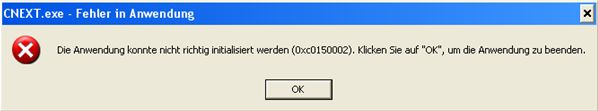

Hallo Leute!
Habe ein Problem bei der Umstellung auf R19.
Ein Kollege hats installiert, Settings gemacht und alles auf VW-Umgebung getrimmt.
Um Zeit zu sparen haben wir den ganzen Ordner einfach auf andere Rechner gespiegelt.
Catia startet auf den anderen Rechnern ganz normal, kurz Lizenz auswählen und man kann
ohne Einschränkung arbeiten.
An einem Rechner jedoch, funktioniert dies nicht. Beim Start erscheint immer die angehängte Fehlermeldung.
An einem baugleichen Rechner tritt das Problem nicht auf.
Hat vielleicht jemand Erfahrung mit diesem Thema oder erkennt die Fehlermeldung?
Ich weiß wirklich nicht mehr weiter.
Über eine Hilfestellung wäre ich sehr dankbar!
Gruß an alle, capitano

Willkommen im Forum. Bitte Systeminfo ausfüllen.
AFAIR gab es dass Problem schon öfters. Leider ohne Lösung.
Bei mir reichte es einen anderen User anzulegen, bei anderen funktioniert nicht mal eine neu-aufsetzen des Rechners.

Hallo capitano,
hier können viele Gründe das Problem verursachen...
Problem 1 eine defekte Pagefile.sys:
> Systemeigenschaften > Erweitert > Sysmleistung Einstellungen > erweitert > virtueller Arbeitsspeicher
>> keine Auslagerungsdatei festlegen, so dass die vorhandene gelöscht wird
> PC neu starten
> Festplatte defragmentieren, damit die Pagefile nicht zerstückelt auf die Festplatte gelegt wird
> eine Auslagerungsdatei definieren, die einen festen Wert hat, der in der Regel mindestens 2/3 der Größe des Arbeitsspeichers entsprechen sollte
> PC neu starten
Problem 2 ein fehlerhaftes VC-Redist-Paket:
Dies ist etwas kniffliger, da die Programme, die derartige Pakete mit liefern, diese im Normalfall auch benötigen. Prinzipiell würde ich allerdings über den Softwaremanager alle Pakete dieser Art deinstallieren und dann je nach Software die einzelnen wieder neu installieren.
Problem 3 ein defekter RAM-Riegel:
Hier würde ich alle Ram-Riegel bis auf einen ausbauen und prüfen. Tritt der Fehler nicht auf, dann würde ich Riegel für Riegel verbauen, bis der Fehler auftritt. Sollte der Fehler direkt auftreten, dann einen anderen Riegel stattdessen einbauen. Sollte der Fehler dann immer noch dieser sein, dann sollte es nicht an einem Hardwaredefekt liegen.
Problem 4 fehlerhafte Treiber:
Wichtig wäre hier der Grafikkartentreiber und ebenfalls, dass keine Geräte unerkannt (zu prüfen via Gerätemanager) im System hängen. Den Grafikkartentreiber könnte man mit folgender Vorgehensweise durch den aktuellsten freigegebenen ersetzen.
> Treiber deinstallieren
> PC neu starten!
> Treiber neu installieren
> pc neu starten!
> Einstellungen tätigen
HTH

Servus Rick!
Endlich mal ein Plan! Ich werde die Punkte mal abarbeiten und es euch Wissen
lassen wenn es klappt.

Servus,
sind die:
InstallDSSoftwarePrerequisites_x86_x64.msi
installiert ?
