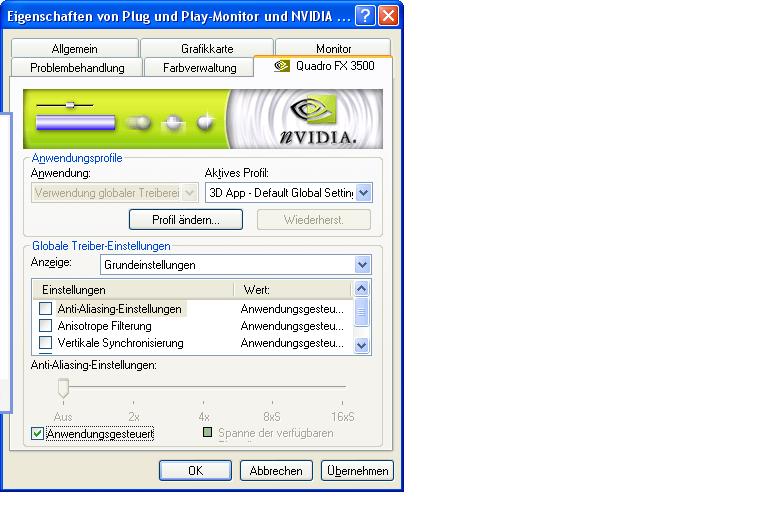

also im Einsatz ist ein 24 Zoll Monitor. (eigestellte Auflösung = 1920x1200) Sowohl Monitor als auch Rechner sind von Dell. Laut System stehen 3,5 GBite RAM zur Verfügung.
Gibt es evtl. über die Einstellung "Leistungs- und Qualitätseinstellung" eine Möglichkeit, dass Problem zu beheben? (siehe Bild)

erstellt am: 18. Feb. 2011 13:08    Editieren oder löschen Sie diesen Beitrag!  <-- editieren / zitieren -->   Antwort mit Zitat in Fett Antwort mit kursivem Zitat    Unities abgeben: 1 Unity (wenig hilfreich, aber dennoch)2 Unities3 Unities4 Unities5 Unities6 Unities7 Unities8 Unities9 Unities10 Unities Nur für lukas304 10 Unities + Antwort hilfreich
Hast du mal einen anderen Treiber probiert?
Kannst du mal die Grafikkarte tauschen, um festzustellen ob es an der Karte oder an der Software liegt?
