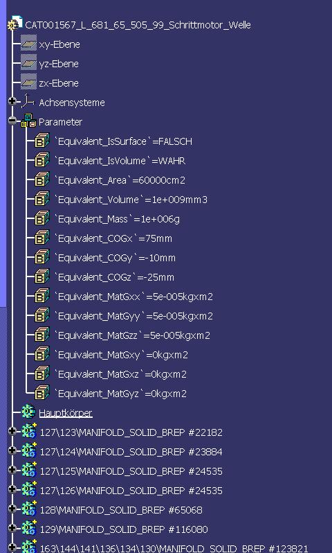

Hab ich das richtig verstanden?
Wenn ich folgende Parameter einfüge:
z.B.:
Equivalent_IsSurface falsch
Equivalent_IsVolume wahr
Equivalent_Area 6m2
Equivalent_Volume 1m3
Equivalent_Mass 0,153 kg
Equivalent_COGx 7,33 mm
Equivalent_COGy 55,887 mm
Equivalent_COGz -25,663 mm
Equivalent_MatGxx 50000gxmm2
Equivalent_MatGyy 50000gxmm2
Equivalent_MatGzz 50000gxmm2
Equivalent_MatGxy 0gxmm2
Equivalent_MatGxz 0gxmm2
Equivalent_MatGyz 0gxmm2
Und unter Trägheit messen-> Anpassen…-> Äquivalent aktiviere.
Dann müsste bei der Messung meine Parameter angezeigt werden?
So ist es nämlich nicht.

Nein. Die Werte sind erfunden.
Komisch! Bei mir funktioniert das nicht.
So sieht das bei mir im CATIA aus. (siehe Anhang)
Siehst du einen Fehler?

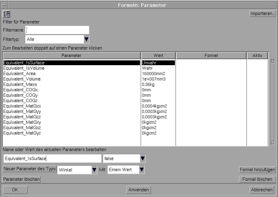

Hallo Martin,
wenn Du zu weit von den realen Werten weg bist gehts vielleicht nicht.
Diese Werte funktionieren bei uns:
