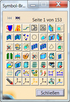

Ich habe ein Problem und komme nicht weiter.
Kann jemand mir vielleicht helfen?
Ich habe ein Macro als Icon gespeichert. Nun versuche ich mein eigenes Icon zu erstellen aber es klappt nicht. Ich habe bisher dies gemacht:
1.- Icon erstellt (24x24 pixel, 96 dpi, 4bit) und in C:\Programme\Dassault Systemes\B17\intel_a\resources\graphic\icons\normal gespeichert
2.- Icon erstellt (16x16 pixel, 96 dpi, 4bit) und in C:\Programme\Dassault Systemes\B17\intel_a\resources\graphic\icons\small gespeichert
Beide Dateien heißen gleich, nämlich: I_2GewindeFaerben.bmp
Wenn ich versuche das Icon zu ändern sehe ich dieses Bild (siehe Anhang)
Weiß jemand was los ist?
Warum wird das Icon nicht angezeigt?
Danke schön,
Trala

ich habe bei mir kein Problem mit den Icons. Allerdings habe ich eine etwas andere Vorgehensweise.
1. Ich verwende einen eigenen Ordner (z.B. C:\CATIA-Icons)
2. Ich erweitere den CATGraphicPath um diesen Ordner (einfach mit ; getrennt hinzufügen)
3. Ich wähle das Icon nicht über den Icon Browser sondern ich klicke auf die Schaltfläche mit "..." und nutze den Explorer. Das finde ich angenehmer als den nervigen Browser zu durchforsten.
Damit funktioniert es bei mir einwandfrei.

Hallo Trala,
es ist eine weile her..., daher bin ich mir nicht mehr sicher wie ich
es letztendlich hinbekommen haben.
Aber versuche mal verschiedene Programme zum Speichern.
ich glaub ich habe es mit IrfanView gespeichert.
Ich bin aber auch hergegangen und habe ein bestehendes Icon genommen und dies geändert.
Irgendwie hat es dann geklappt.
Ich sehe gerade noch meine Bitmaps haben 72 DPI
Gruss Markus

Hallo trala-la,
so wie ich das kenne, müssen Icons .ico heissen.
Ich habe die früher in Paint gemacht und als .ico gspeichert.
Vielleicht kannst Du Deine einfach umbenennen von .bmp als .ico.

also im CAA haben meine Icons 22x22 Pixel, eine Auflösung von 96dpi und eine Bittiefe von 8.
Format Bmp ist auch richtig.

Hallo nochmal zu diesem Thema,
ich habe auch ein paar Icons erstellt und mich zunächst gewundert, dass es nicht klappte (weil ich während der Session Icons erstellt hatte).
Ich bekam zunächst auch nur diese "Balken" und keine Icons in der Voransicht der Iconauswahl in CATIA V5. Beim erneuten Starten der V5-Session aber habe ich meine Icons so gesehen wie ich sie auch entworfen hatte.
Eine kurze Anleitung aber ohne meinen Hinweis von eben findet man unter http://www.mp.haw-hamburg.de/pers/Abulawi/Benutzerdefinierte_Symbolleisten_in_CATIAV5.pdf  auf der 4.Seite.
Es müssen Icons der Grösse 22x22 als Bitmap im Ordner ..\resources\graphic\icons\normal der Installation vorliegen, die mit "I_" beginnen.
