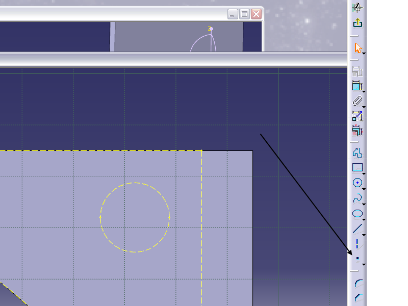

Tach,
Ich versuche einen Punkt in den Skizzierer zu erzeugen aber das "Point Definition" Menu öffnet sich nicht und ich kann es nirgendwo finden.
Bin ich richtig hier? Siehe Bild.
Trala

Servus,
Nein, du bist nicht richtig. Die Punkte erzeugst du außerhalb der Skizze. Wenn du sie in einer Skizze erstellst, dann entspricht das ja der Variante mit der Skizze und dem User Pattern.
Beim der Variante die du gerade versuchst sollst du die Punkte (außerhalb einer Skizze) erstellen und diese dann mit "Paste Spezial -> With Link" in deine andere Platte einfügen.
