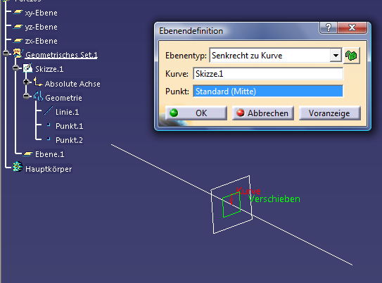

seit gestern fehlen im 3D-Bereich die Punkte am Anfang und Ende einer Kurve/Linie. Im Skizzierer und im Strukurbaum sind sie jedoch sichtbar. Problem ist, wenn ich z.Bsp. eine Ebene senkrecht zur Kurve erstellen möchte, die Punkte aber nicht fangen kann. Der Befehl klappt auch nicht, wenn ich versuche die Punkte im Strukturbaum anzuwählen.
Wenn ich mit dem Mauszeiger ans Ende der Linie fahre, verwandelt er sich in einen Kreis mit Querbalken (ähnlich "Durchfahrt verboten").

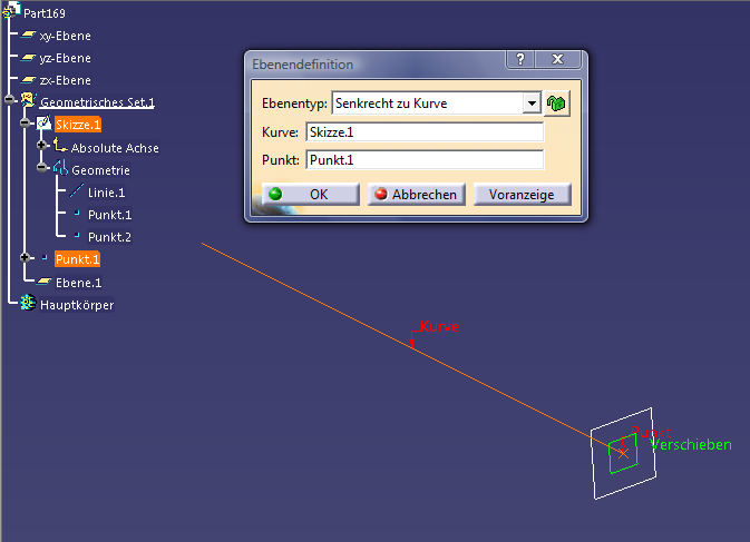

Hab gerade einen Punkt noch manuell auf die Kurve legen können, dann klappt auch der o. a. Befehl. Ist aber unnormal!!
Weiß jemand, wie man die Punkte wieder sichtbar bekommt und dann auch auswählen kann?

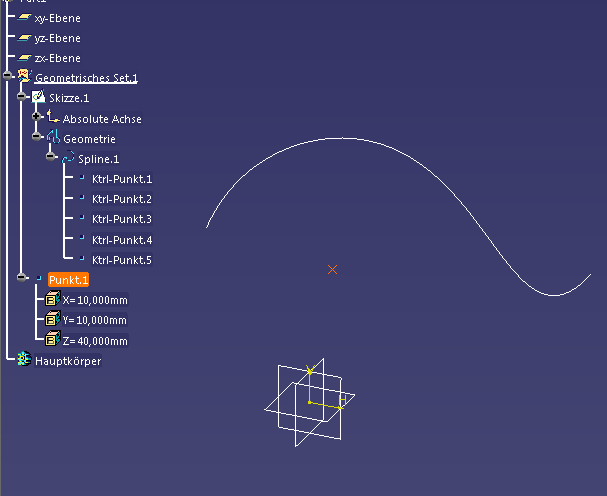

... hab gerade noch versucht, ob einzelne Punkte eingefügt/dargestellt werden können... (siehe Bildchen)
Klappt ganz normal (Farbe/Größe/Auswählen...)
