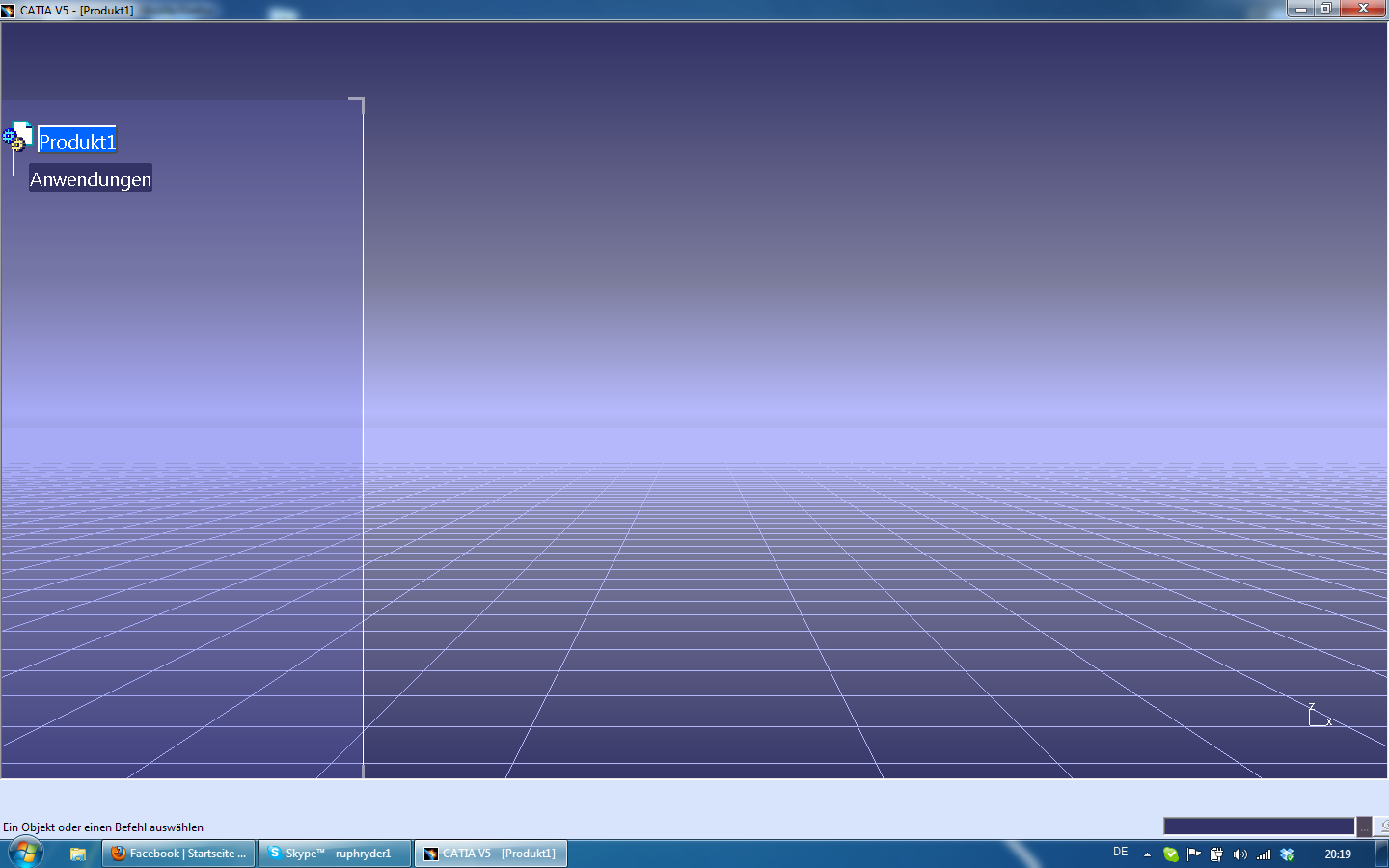

hallo zusammen,
ich hab geradeeben catia installiert und stoße auf folgendes problem:
wenn ich dass programm öffne sind weder oben, noch recht, noch unten symbolleisten! des fester an sich sieht normal aus, allerdings ist eben nur oben der windows tab da und unten eine graue zeie in der steht "objekt auswählen oder befehl eingeben".
wär sehr froh wenn mir jemand helfen könnte!
danke
gruß
ruph

Willkommen im Forum. Bitte Systeminfo ausfüllen
Bei dir ist die Plattform P3 eingestellt. Lösung siehe FAQs
PS: In Tools/Optionen kommst man auch aus dem Windows: Startmenü -> Programme -> Catia -> Tools-> Settingsmanagment

Servus,
wenn ich mich nicht ganz irre hast du Catia in der Benutzerumgebung P3 gestartet. Da sieht Katja etwas anders aus.
Anbei ein Link wie du die Benutzerumgebung ändern kannst. (die 2te Lösungsmöglichkeit)

auf die gefahr hin, dass ich mich blöd anstelle: ich finde weder den ordner mit den settings noch habe ichs mim tool geschafft...

die Usersettings sind aus dem "Environment Editor" unter dem Eintrag "CATUserSettingPath" zu finden. Insofern du dann Catia noch nichts gedreht hast, liegen die Settings standardmäßig im folgenden Ordner:
C -> Users -> Benutzername -> AppData (verstecker Ordner)-> Roaming -> DassaultSystemes -> CATSettings
Das Tool "Settingsmanagement" ist wie Bernd schon geschrieben hat zu finden.
Sobald du im Settingsmanagement drinnen bist, befindet sich auf der linken Seite ein Strukturbaum. Unter folgenden Eintrag ist die Einstellung zu finden:
General -> Registerkarte General -> Benutzerumgebung (ganz oben).
Dort werden 3 Umgebungen angeboten. Die Beschreibung zu den 3 Umgebungen findest du aus dem Link FAQFrequently asked questions (Häufig gestellte Fragen)`s von Bernd.
