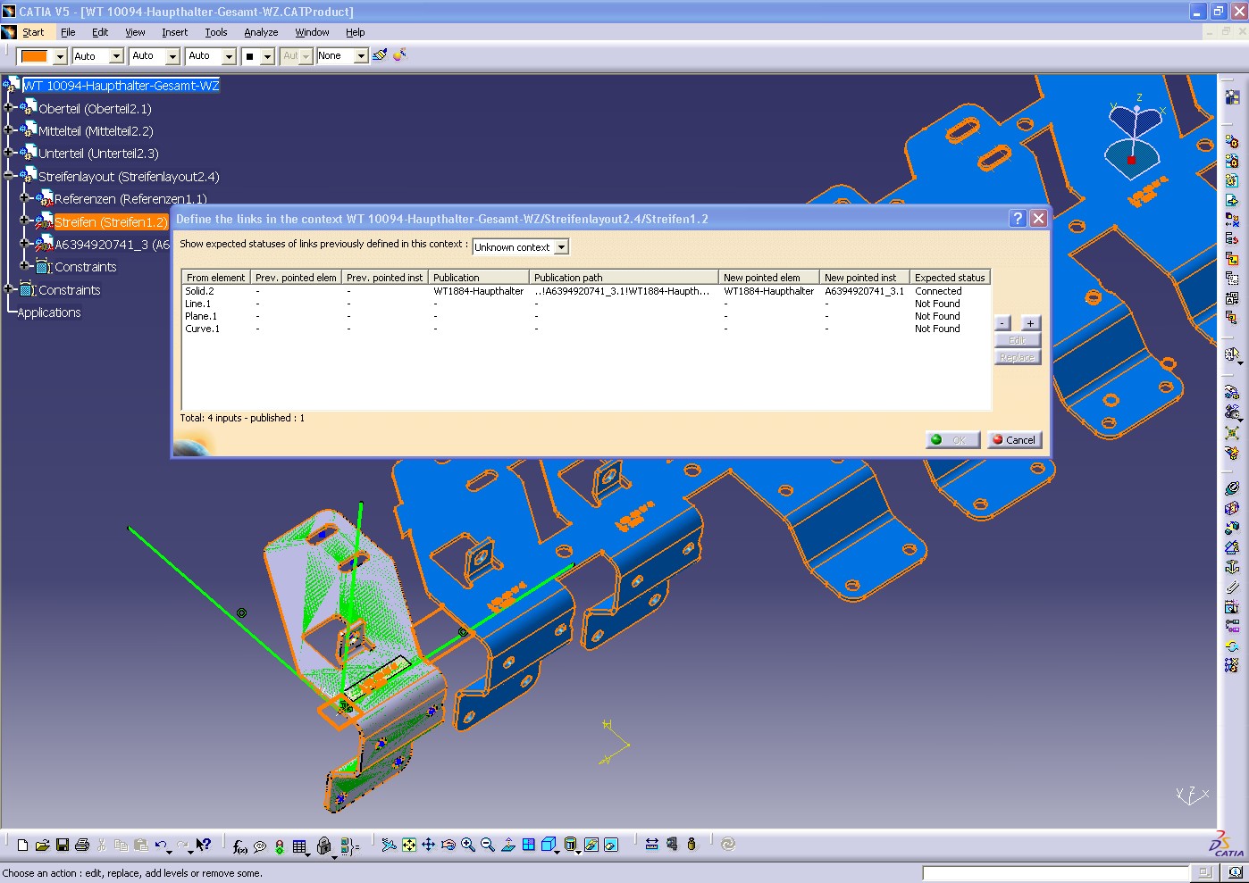

In meinem Product habe ich 2 Parts die das Zusatzsymbol "roter Blitz" bekommen haben.
Über Define Contextual Links wollte ich die Links reparieren, aber leider komme ich nicht weiter, was ist in diesem Fall zu tun?

der rote Blitz mit dem braunen Zahnrad sagt doch nur aus, das du dieses Part ausserhalb seines Contextes geöffnet hast.
Am besten im Context aufrufen und dort die Änderungen machen.
Soll der Context auf das CATProdukt im Bild bezogen werden, dann mit der rechten Maus auf das CATPart Component / Define Contextual link.
In diesem Fenster den Link auf die "neue Publication" setzen aoder falls alle Publicationen mit gleichem Pfad wie vorher vorhanden sind
mit OK das Fenster verlassen.

Lag an meinen Publications, hatte versehentlich eine gelöscht.
Habe ohne speichern geschlossen und neu geöffnet, dann war alles wieder gut.
