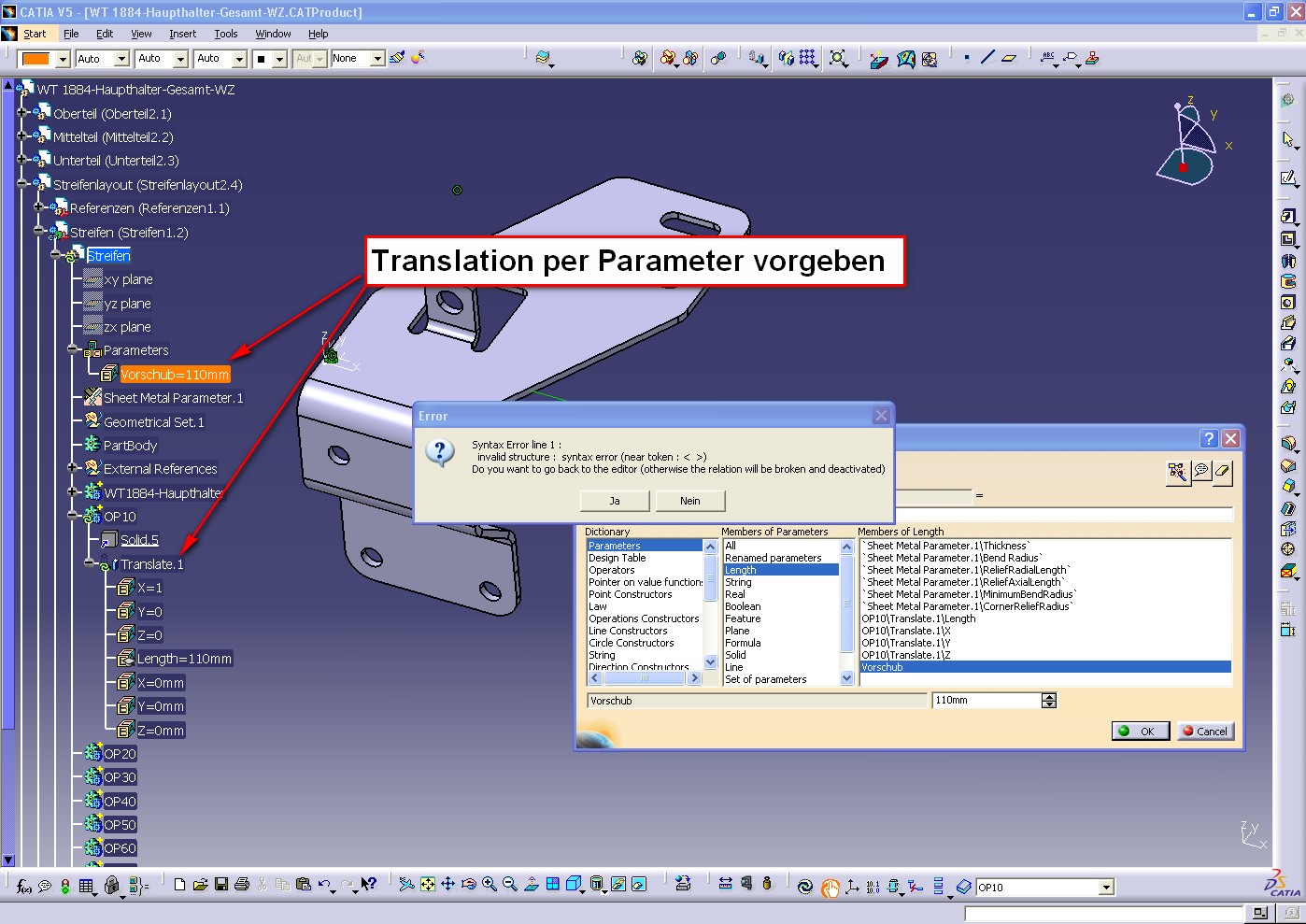

ich möchte ein Bauteil per Translation um 110mm verschieben.
Den Wert habe ich als Parameter vorgegeben.
Wenn ich nun die Translation aufrufe, kann ich die Richtung auswählen, für die Entfernung kann ich jedoch nicht den Parameter auswählen, bzw. über Formel eingeben.
Ich kann mit der Fehlermeldung leider nichts anfangen.
Über schnelle Hilfe wäre ich sehr dankbar.

Also bei mir funktioniert es. Hast du vielleicht ein "=" in der Formel eingetragen?
Welchen Typ hat die Transformation (Richtung , Abstand?)?

Wenn du den Screenshot noch mal machst und wir die Formel lesen können kann ich dir bei der Fehlersuche helfen.

Vielen Dank für eure schnellen Antworten!!!
War mein Fehler!
Ich habe in der Formel z.B. 5* eingegeben und dann über die Liste meinen Vorschub ausgewählt.
Das Problem dabei war, ich habe diesen nur einmal angeklickt und nicht per doppelklick ausgewählt.
Jetzt funktioniert es.
