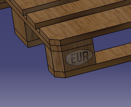

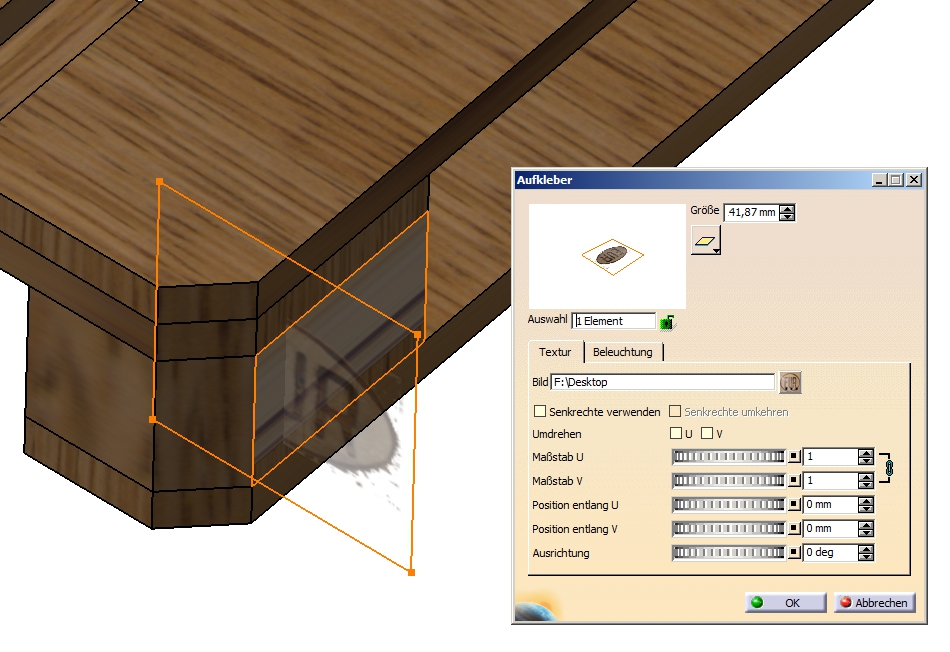

Würde gerne einen Aufkleber an die Seite des Holzklotzes anbringen (siehe Bild).
Doch leider macht es mir in diesem Fall eine Ebene die 90° zu meiner gewählten Fläche steht.
Ich bring also die Schrift nicht dort hin wo ich möchte...
Sonst klappt es auch immer - weiß also nicht warum es in diesem Fall so seltsam ist.
Anmerkung:
Winkel im Formular ändern funktioniert nicht, da so das Bild auf der zusätzlichen komischen Ebene rotiert.
Was muss ich ändern?

Hallo fibrem,
hast Du schon probiert die Ausrichtung des Aufklebers mit dem Kompass zu ändern? Dies funktioniert auch bei Texturen.

Bilder einfügen geht auch im Part-Design und ohne dem "Photo Studio" Modul. Einfach ein neues Material erstellen und diesem als Textur das Bild zuweisen (evtl. noch skalieren). Im Part kann dann einer Fläche dieses Material zugewiesen werden.  Die Orientierung ist mittels Kompass änderbar.

um deinen Sticker zu drehen musst man dem Sticker eine Ref-Fläche geben (wie im Bild) und dannach bestätigen. Der Sticker wird im SB unter Sticker abgelegt. Diesen einfach selektieren und es erscheint der Kompass am Sticker. So kann gedreht werde.

Hallo sar und j.wiese,
vielen Dank für euren Tip mit dem Kompass!!
Habe es gerade getestet und funktioniert!
DANKE!
