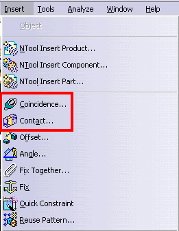

Guten Morgen,
kann mir jemand sagen wie ich zwei Parts mit ihren Aussenkanten aneinanderlege.
Beispiel:
Ich habe eine Welle D=50 und möchte nun beidseitig eine Welle mit D=20 anfügen. Beim Einfügen der Parts liegen diese alle auf dem Ebenenkreuz. Ich bin mir sicher da gibt es eine äußerst einfache Lösung, aber ich als blutiger Anfänger
Christian.O
Beiträge: 1212
Registriert: 17.07.2009
erstellt am: 13. Jan. 2010 09:42    Editieren oder löschen Sie diesen Beitrag!  <-- editieren / zitieren -->   Antwort mit Zitat in Fett Antwort mit kursivem Zitat    Unities abgeben: 1 Unity (wenig hilfreich, aber dennoch)2 Unities3 Unities4 Unities5 Unities6 Unities7 Unities8 Unities9 Unities10 Unities Nur für Striezl 10 Unities + Antwort hilfreich
Servus,
dafür gibt es jetzt mehrer Möglichkeiten.
Du kannst es einmal mit dem Befehl "Contact Constraint" realisieren. Wobei du bei Orientation "Extern" anwählst.
Eine weitere Möglichkeit wäre mit dem Befehl"Offset". Dazu wählst du die Ebenen deiner Wellen aus und gibst dann einfach den benötigten Offset dazu ein.

Wo befinden sich die Befehle und wie heißen die auf Deutsch

Schau mal unter: Einfügen -> Kontakt, Offset, ... (siehe auch Doku und Schulungsunterlagen)

Servus,
anbei ein Bild der beiden Constraints.
Christian Obholzer

Oh Danke habs hinbekommen,
