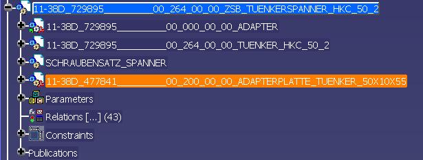

Guten Morgen liebe Gemeinde,
ich habe ein riesen Problem. Ich habe eine Product-Datei und möchte ein einzelnes Part aus einer Unterbaugruppe löschen. Dies geht nicht. Weder mit CUT noch mit DELETE oder dergleichen. Ich habe auch alles als aktiv geklickt was nur ging. ICh kann es beim besten Willen nicht löschen.
Brauche Hilfe.
Danke Tobi

Das übergeordnete Product muss aktiv sein, dann sollte es eigentlich klappen.

Habe ich ja, aber ich kann es nicht löschen.. Habe einmal ein Screenshot beigefügt. Das orangefarbene Part kann ich nicht löschen.

Schon mal mit CATDUA geprüft/bereinigt?
Schon mal des Part durch ein anderes ersetzt (im Product) und dann das neue entfernt?

So liebe Gemeinde. CATDUA brachte des Rätsels Lösung, jedoch musste von allen Baugruppen, Unterbaugruppen und einzelnen Parts eine CATDUA-Prüfung gemacht werden, denn nur die Oberbaugruppe brachte nicht das Ergebnis.
