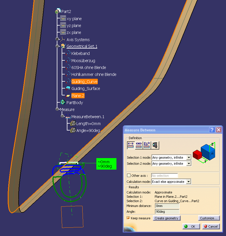

erstellt am: 11. Jan. 2010 17:39    Editieren oder löschen Sie diesen Beitrag!  <-- editieren / zitieren -->   Antwort mit Zitat in Fett Antwort mit kursivem Zitat    Unities abgeben: 1 Unity (wenig hilfreich, aber dennoch)2 Unities3 Unities4 Unities5 Unities6 Unities7 Unities8 Unities9 Unities10 Unities
Ok, hier ein paar Bilder.
Bild 1:
Hier kann man erkennen dass mein Profil 90Grad zur Leitkurve steht.

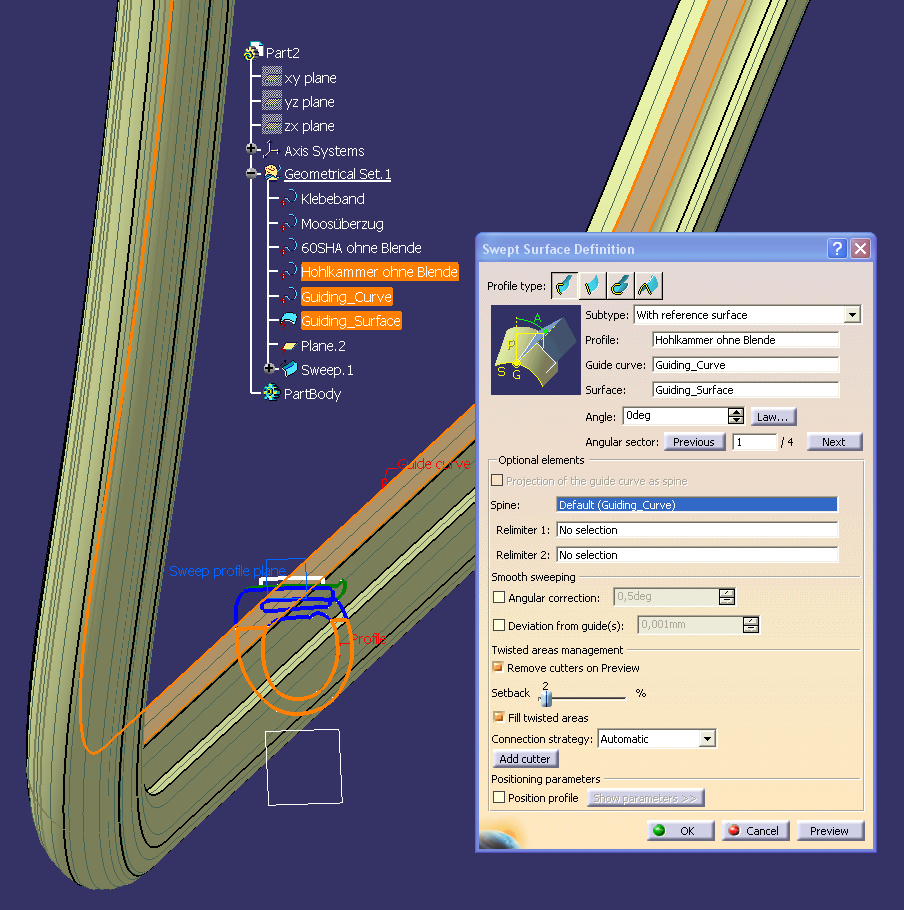

Bild 2:
Hier die Parameter mit der ich meine Sweep ziehe.

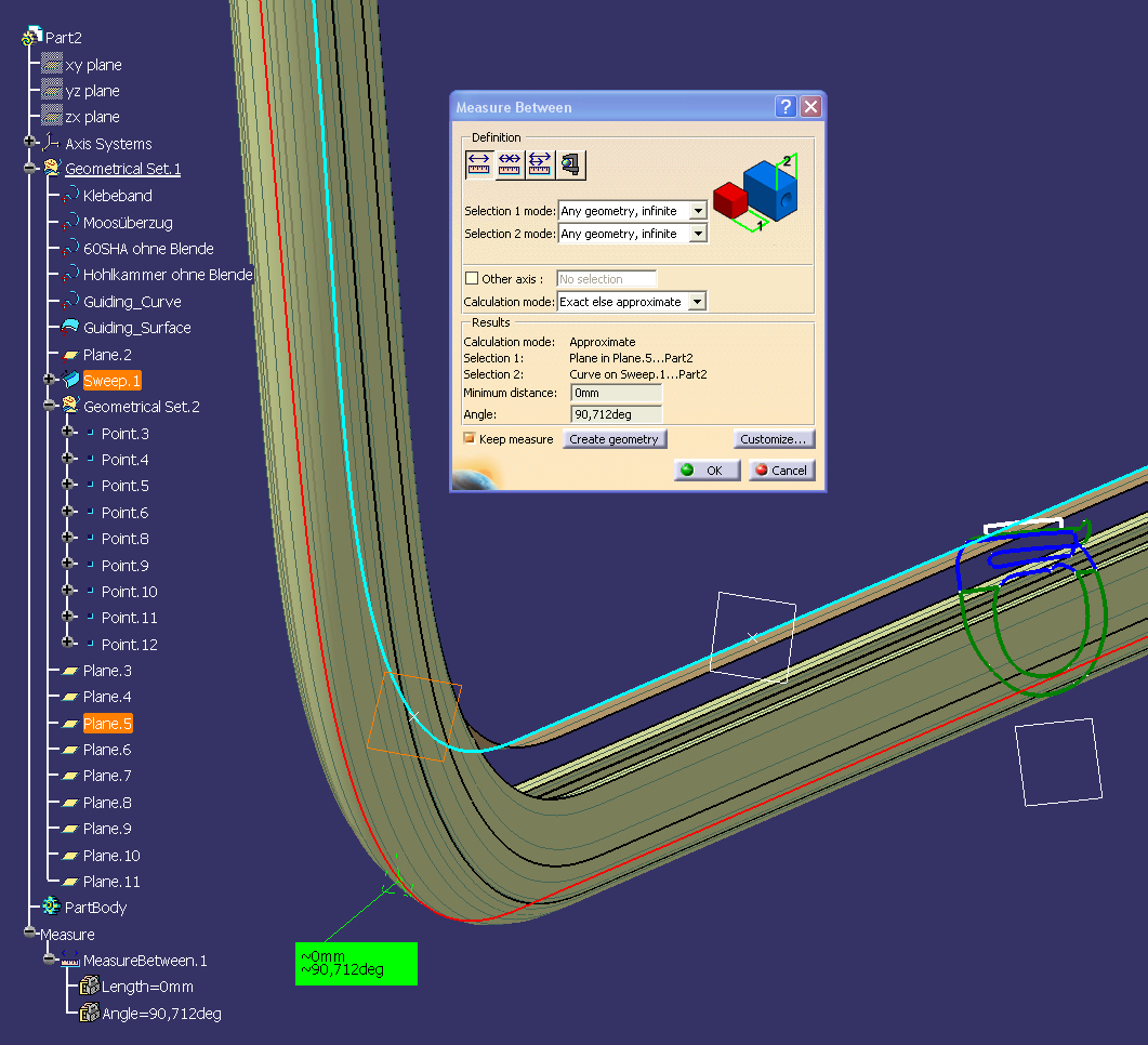

Bild 3:
Hier messe ich eine Kante der gezogenen Flaeche zu einer Plane (Normal zur Leitkurve)
Abweichung 0,712Grad

erstellt am: 11. Jan. 2010 18:38    Editieren oder löschen Sie diesen Beitrag!  <-- editieren / zitieren -->   Antwort mit Zitat in Fett Antwort mit kursivem Zitat    Unities abgeben: 1 Unity (wenig hilfreich, aber dennoch)2 Unities3 Unities4 Unities5 Unities6 Unities7 Unities8 Unities9 Unities10 Unities Nur für marwel 10 Unities + Antwort hilfreich
Original erstellt von marwel:
Bild 3:
Abweichung 0,712Grad[/i]
Da Du nur approximate misst, kann idese Abweichung auch eine ungenaugigkeit sein, die durch die Annaeherung und nicht durch eine falsche Lage der Geometrie erzeugt wurde.
ich wuerde dies versuchen, exact zu messen und zu pruefen.

Ich glaub der Groschen ist gefallen....
Denke das ganze ist nur ein Denkfehler von mir!
Anspruch auf 90Grad habe ich nur solange sich die Leitkurve auf einer Ebene befindet, egal wie kompliziert.
Sobald ich jedoch eine raeumliche Referenzflaeche benutze, kann diese um meine Leitkurve schwingen. Genauso schwingen dann die Kanten meines Solids bzw. Flaeche um die Leitkurve und beschreiben eine Kurve im Raum (aehnlich einer Helix). Je weiter die Kante von der Leitkurve entfernt ist, desto groesser der Winkel zur senkrechten Plane.
Hmm, werde es morgen auf der Arbeit probieren, denke aber dass war das Problem.

Hi capirex65,
dein und mein Ansatz beschreiben wohl das gleiche Phänomen.
Mir ist der Groschen beim Einkaufen vorm Gemüseregal gefallen  Solche Sachen gehen mir net aus dem Kopf...
Denke eine Abweichung von 0,7Grad wegen der Approximate-Einstellung wäre immer noch ziemlich krass, an anderen Stellen hatte ich zudem Abweichungen von bis zu 2Grad. Hatte einfach die erst beste Plane zur Messung genommen.
Und auch die Sache mit dem Solid erschließt sich mir nicht, ob Fläche oder Solid, beides ist quasi die gleiche Funktion und sollte auf der gleichen Mathematik basieren ohne Abweichungen von einander.
