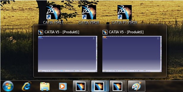

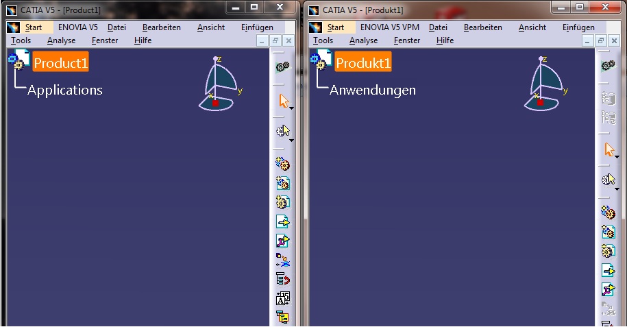

ich habe die Aufgabe mit mehreren R5-Versionen für unterschiedliche Kunden zu arbeiten.
Fatal ist, für Kunde-X (setzt V5R17 ein) mit Version V5R18 oder höher die Files zu speichern.
Meine Idee: ist es möglich, in dem linken oberen Fensterbereich entweder das CATIA-Icon zu modifizieren,
oder in diesem Fensterbereich den Text "CATIA V5 [Prod..." in "CATIA V5R17 [Pro..." zu ändern.
(Könnte mir auch einen Birary-Patch vorstellen!)
Oder kennt jemend eine weitere Möglichkeit, AUF EINEN BLICK ZU ERKENNEN welches Release das aktieve Fenster ist?
Bitte nicht auf "Hilfe -> Info zu CA..." verweisen.
Vielen Dank für Eure Rückmeldung.

in den Intallations- oder Umgebungsordner von CATIA V5 gibt es eine Datei namens: "CATIA.CATNls", liegt bei mir in einem Unterordner \resources\msgcatalog\German für deutschsprachiges CATIA. Für die englische Version liegt es ein Ordner höher.
Mit der Option:
ApplicationFrame.Title     = "Product1"
legt man fest, welcher Titel oben links im CATIA Fenster erscheint. Das wäre denke ich, dass, was gesucht wird.

Hallo Jürgen,
habe die Info eingearbeitet, ist genau die Lösung für meine Aufgabenstellung !
Vielen Dank für die Information,
Gruß Thomas
