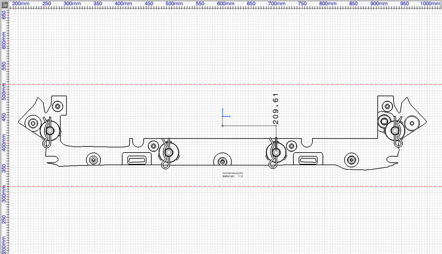

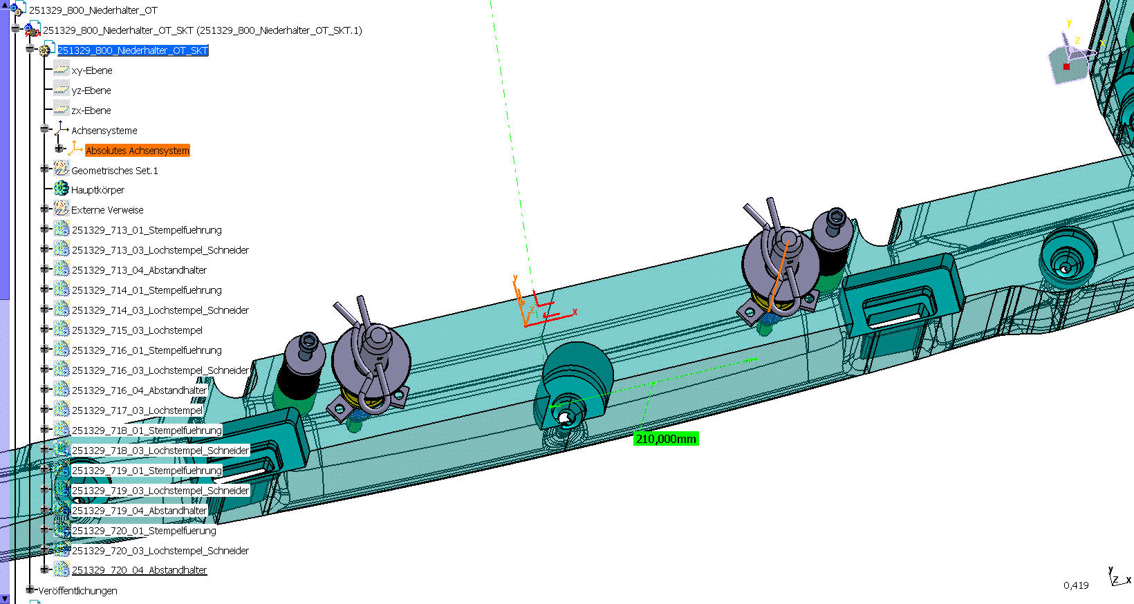

ich habe folgendes Problem:
Ich habe eine Baugruppe, wo ich als erstes Part nur ein Achsenkreuz habe. Zu diesem Achsenkreuz richte ich alle andere Parts in der BG aus.
Wenn ich jetzt eine Zeichnungsableitung mache, als Ansicht dann auf das Achsensystem der BG klicke, habe ich eine Abweichung(siehe Bilder).
Kennt sich damit jemand aus?
Vielen Dank im voraus.

Hallo renefroemberg,
klick mal beim Ansichtenerstellen auf den Eintrag des Achsenkreuzes im Baum, bevor Du die ansichtendefinierende Ebene selektierst. Das sollte dann dieses Achsenkreuz zu dem Deiner Ansicht definieren.

Ja, so funbktioniert es. Vielen Dank, gleich auf Anhieb.
Danke.
