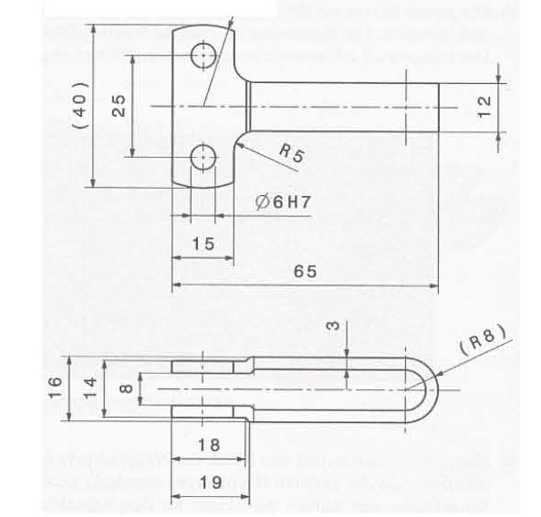

Hallo zusammen.
Ich muß fürs Studium einige Teile in Catia bauen, und habe leider momentan keinen Ansprechpartner, der mir Hilfestellung geben könnte. Hab bisher auch schon einige Teile erstellt. Nur bin ich jetzt an einem Punkt angelangt, wo ich als blutiger Anfänger keinen blassen Schimmer hab, wie ich an die Sache rangehen soll.
In der Angehängten Datei ist das Teil, was mir Probleme bereitet.
Ich könnte mir vorstellen, dass man erstmal das abgewickelte Teil erstellt, dann die Enden versetzt und zum Schluß in der Mitte das Teil biegt. Lieg ich da richtig oder bin ich völlig auf dem Holzweg?
Kann mir vielleicht Jemand verraten, wie man an sowas rangeht?

Hallo HotRod,
herzlich willkommen im Forum!
Das einfachste ist ein kombinierter Körper:
jeweils den Umriss der Seitenansicht und der Draufsicht in je einer Skizze erstellen. Die Skizzen müssen senkrecht zueinander stehen und dürfen nur einen Umriss enthalten (also die Bohrungen später extra machen).
Dann den kombinierten Körper aus den beiden Skizzen machen.

Hallo HotRod,
ich muss feststellen das Mörchen hier wohl immer präsent ist.
Mörchen allererste Sahne!!!       Voller Einsatz, Respekt.
Hab hier noch eine Lösung für dich, die eigentlich nicht anders ist als die von Mörchen. Ein Unterschied ist, dass ich zwei Körper mit einem Intersekt verschnitten habe. Ergebnis ist dasselbe. Boolsche Operationen sind mächtig. Hiermit habe ich schon komplexe Bauteile wie Motorblöcke etc. erstellt ohne eine Fläche verwenden zu müssen.
Gruß Uwe

Super, vielen Dank!
Kann ja keiner ahnen, dass das so einfach ist  . Dauerte zwar ein bisschen, aber nun ists fertig.
Jetzt schau ich mir mal an, wie der Uwe das gemacht hat.
