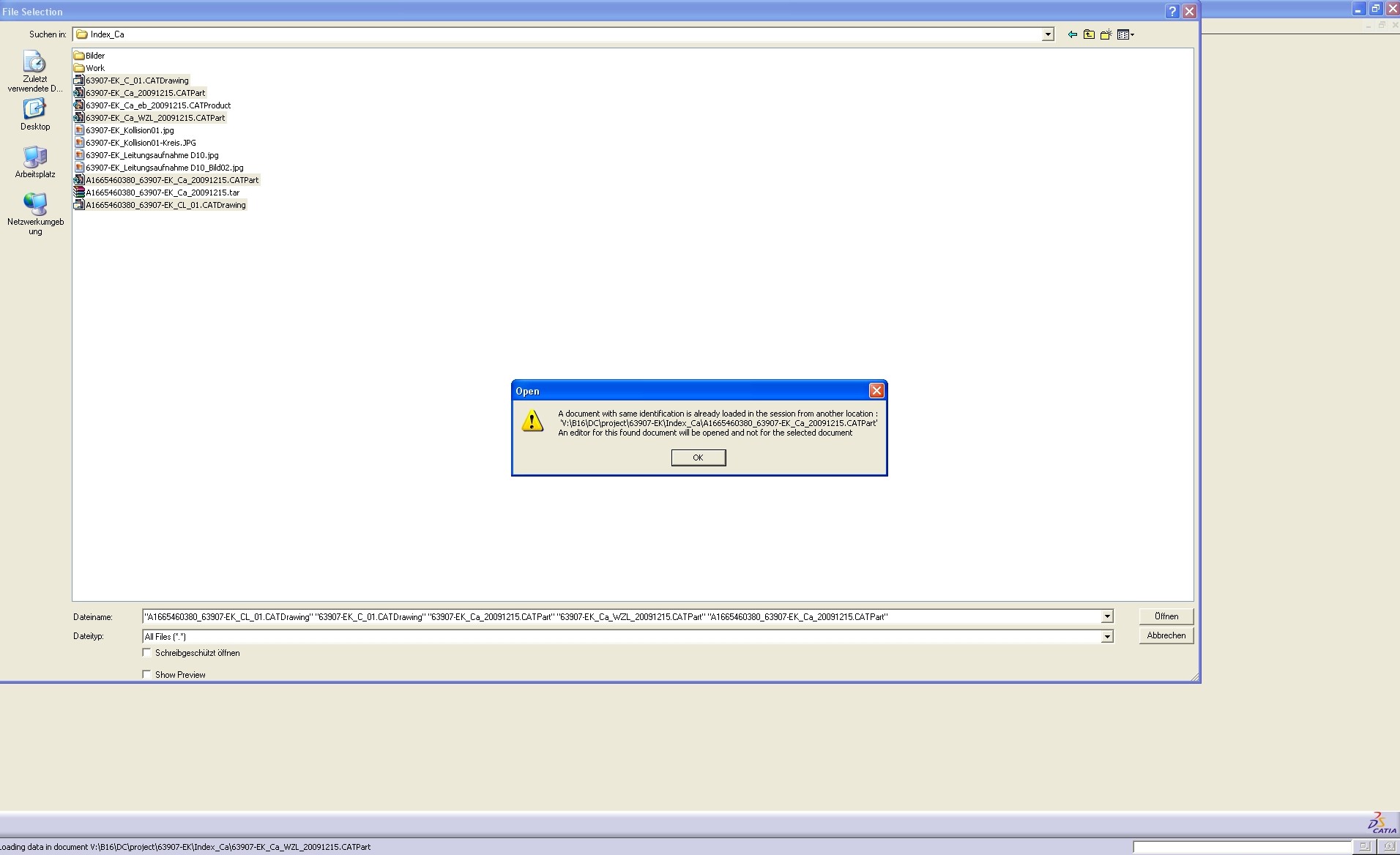

wir haben diese Woche unsere Catia V5 Daimler-Umgebung auf Build 3 upgedatet. Seither kommt beim Aufruf mehrerer Zeichnungen, die mit ein und dem selben Teil verlinkt sind ein Warnhinweis (sh.Bild). Kann ich eine Einstellung taetigen, mit der ich den Hinweis umgehe.
Vielen Dank im vorraus

der Warnhinweis gehört zum Standard und darf in meinen Augen nicht deaktiviert werden. Der besagt richtiger Weise, dass ein Gleichnamiges Dokument schon geladen ist, allerdings an einem anderen Ablageort liegt. Demnach könnte der Stand nicht gleich sein und sich so Fehler einschleichen. Außerdem änderst du damit die Linkstruktur ab. Solche Probleme lassen sich IMHO nur durch eindeutige Namen (via ID) und einen Ablagerort (z.B. D:\Daten) ohne Unterordner lösen. Dann macht man es den Ghostlinks auch nicht so leicht!
