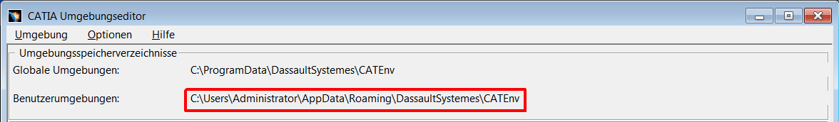

Hallo zusammen
könnte mir jemand sagen wo sich die CATEnv Datei in Windows 7 versteckt.
Kann Sie auch über den Suchlauf nicht finden.
Bei XP war Sie mal bei C:\Dokumente und Einstellungen\All Users\Anwendungsdaten\DassaultSystemes\CATEnv\
besten Dank schon mal

Ich vermute (wenn es so wie bei Vista ist) unter (bei einer Standardinstallation, also nicht firmenspezifisch):
C:\Users\%username%\AppData\DassaultSystems\...
Wenn nicht der Pfad sollte in der Datei "EnvDir.txt" im CATIA-Installationsverzeichnis angegeben sein.

Servus,
wenn man den Umgebungseditor von Catia startet stehen die Verzeichnisse der CATEnv ganz oben (siehe Bild).
Oder lieg ich da jetzt falsch?

Hallo Bernd
besten Dank der Tip mit " Pfad sollte in der Datei "EnvDir.txt" " hat mich auf die Spur gebracht.
