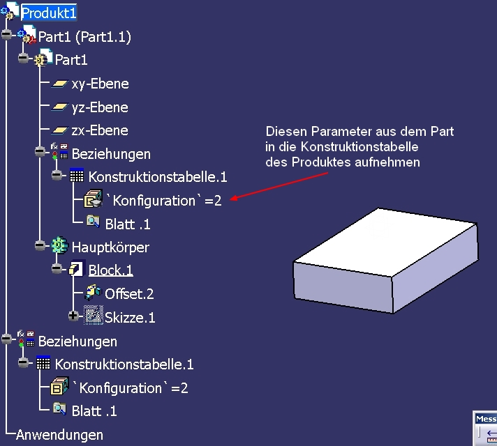

ist es möglich innerhalb eines products aus dessen Konstruktionstabelle eine Variante eines part mit eigener k-tabelle auszuwählen und wenn ja wie? (sprich Verknüpfung von k-tabelle 1 zu k-tabelle 2)
Gruß Jens

Du hast ja im Knoten der Konstruktionstabelle den Parameter "Konfiguration". Den kannst Du in einer 2. Tabelle aufnehmen und damit steuern.
Wenn Du allerdings dasselbe Part mehrfach mit verschiedenen Konfigurationen einbauen willst, so weiß ich nicht, ob das geht.

danke für den Tipp, klappt natürlich nicht. Wo erhalte ich differenzierte Arbeitsschritte zur Vorgrhrnsweise?
Gruß Jens

Hallo Jens,
Was soll denn so eine Antwort?
Also Du hast eine Konstruktionstabelle auf Partebene. Die steuert Deine Geometrie.
Du hast eine Konstruktionstabelle auf Produktebene, in die fügst Du den Parameter der anderen Konstruktionstabelle ein.
Schaltest Du nun die Konstruktionstabelle im Produkt um, ändert sich das Part nach einem Update.
Wenn Du nicht weißt, wie eine Konstruktionstabelle funktioniert, kannst Du die Suchfunktion benutzen. Dazu gibt es im Forum einige Beispiele.
