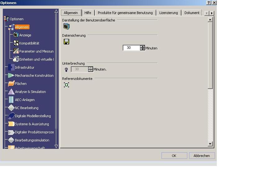

erstellt am: 12. Dez. 2009 16:25    Editieren oder löschen Sie diesen Beitrag!  <-- editieren / zitieren -->   Antwort mit Zitat in Fett Antwort mit kursivem Zitat    Unities abgeben: 1 Unity (wenig hilfreich, aber dennoch)2 Unities3 Unities4 Unities5 Unities6 Unities7 Unities8 Unities9 Unities10 Unities
Danke für die schnelle Antwort,
die Lösungsvariante habe ich bereits versucht; bei mir zeigt
CATIA -> Tools -> Allgemein -> Darstellung der Benutzeroberfläche
nur ein Monitor-Symbol aber keinerlei Einstellmöglichkeiten
Ich werde wohl versuchen, meine Settings zu löschen. Aber wo finde ich die und welche betrifft es?

erstellt am: 12. Dez. 2009 16:36    Editieren oder löschen Sie diesen Beitrag!  <-- editieren / zitieren -->   Antwort mit Zitat in Fett Antwort mit kursivem Zitat    Unities abgeben: 1 Unity (wenig hilfreich, aber dennoch)2 Unities3 Unities4 Unities5 Unities6 Unities7 Unities8 Unities9 Unities10 Unities Nur für philrueter 10 Unities + Antwort hilfreich
Servus,
kannst du ein Bild von dieser Seite der Optionen hochladen?
Irgendwie schwer zu glauben, dass du nichts verändern kannst.

erstellt am: 12. Dez. 2009 16:51    Editieren oder löschen Sie diesen Beitrag!  <-- editieren / zitieren -->   Antwort mit Zitat in Fett Antwort mit kursivem Zitat    Unities abgeben: 1 Unity (wenig hilfreich, aber dennoch)2 Unities3 Unities4 Unities5 Unities6 Unities7 Unities8 Unities9 Unities10 Unities
Habe mal ein JPEG hochgeladen!
