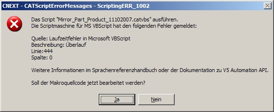

Hallo Miteinander,
BMW stellt oben genanntes Markro zum Spiegeln zur Verfügung. Leider funktioniert es unter R19 nicht mehr. Hat jemand Infos, ob es da was neues gibt. Im B2B hab ich nichts gefunden.
Danke euch.

Hallo Jürgen,
dürft ihr das editieren? Wenn ja, welcher Fehler poppt denn hoch bzw. was heist es läuft nicht mehr?
Ich weis von den eigenen Makros, dass Funktionsnamen geändert wurden und vieles was vorher nur englisch war nun Sprachabhängig ist bzw. man besser den "kryptischen" Originalnamen der Funktion verwendet.

Hallo Rick,
das Makro liegt leider nur als Binär-Datei vor, daher kann ich auch keine Änderung vornehmen.

Hallo merlin74,
bei mir funktioniert das Makro (mit Kennung "_11102007"), wenn ich das zu spiegelnde CATPart in einem andern CATProduct habe, als das CATPart mit der Spiegelebene.
Wann funktioniert das Script bei Dir nicht und wie ist die Fehlermeldung, wenn es eine gibt?

Guten Morgen Lusilnie,
leider lag ich mit meiner Vermutung falsch. Auch bei der von dir beschriebenen Konstellation funktioniert es nicht. Fehlermeldung siehe Anhang. Bevor jemand fragt, ja ich hab die Settings schon gelöscht.

Hallo Merlin,
naja sieht so aus wie eine Schleife ohne Ende. Daher der Überlauf. Da ich das Makro nicht kenne hätte ich eine Frage dazu. Was genau soll das Makro den machen? Wie sieht die Ausgangssituation aus und was soll genau dabei rauskommen?

Hallo Daniel,
mit dem Makro kann man Parts (und ich denke auch Products) in ein eine Produkt spiegeln. Das gespiegelte Teil existiert aber nicht als Datei, sondern es wird im Product nur intern das Vorzeichen der einsprechenden Koordinate getauscht. Vorteil ist, dass immer nur ein Teil geändert werden muss und auch das gespiegelte Teil mit allen Features geändert wird.

Hallo merlin74,
ich habe versucht, den Fehler im R19 nachzustellen, doch es gelingt mir nicht!
Vielleicht kannst Du ja mehr zu Euren Einstellungen und der CATIA-Struktur, in der gespiegelt werden soll, sagen. Und natürlich was und wo und wie ihr spiegeln wollt.
Oder habt ihr vielleicht Hybrid-Design aktiv?
Ansonsten kannst Du Dich nur mal an den Programmierer wenden, vielleicht kann er Dir weiterhelfen. Eigentlich liest er hier im Forum auch mit, doch er hat sich noch nicht geäußert! Ich kann Dir per PM gern seine offizielle eMail mitteilen, weiß allerdings nicht, ob sie noch korrekt ist und ob er noch für das Script verantwortlich zeichnet.
