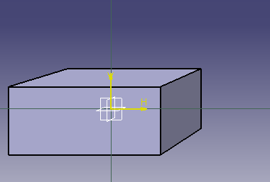

seit knapp zwei Wochen arbeite ich mich selbstständig in Catia ein, mit bisher mäßigem Erfolg.
Seit gestern hab ich auch noch irgendwie im Skizzierer meine Ansicht verstellt. Ich versuch es mal an einem einfachen Beispiel zu beschreiben:
Ich wähle die xy-Ebene und gehe in den Skizzierer. Dort bastel ich ein beliebiges Rechteck (symmetrisch um das Ebenenkreuz), gehe wieder aus dem Skizzierer raus und wähle die Funktion "Block", um einen Quader zu erstellen. Danach gehe ich wieder in den Skizzierer (zB: xy-Ebene): Jetzt sehe ich also nur eine Seitenfläche vom Quader vor mir. Wenn ich mich nun aber translatorisch, also ohne zu Drehen, nach rechts oben bewege, seh ich den Quader in 3D (siehe Anhang: auch das Ebenenkreuz ist etwas "verzerrt"), obwohl ich weiterhin nur die eine Seite vom Quader sehen möchte.
Vor zwei Tagen war das noch standardmäßig bei mir eingestellt, aber das muss ich irgendwie umgestellt haben, ohne es bemerkt zu haben.
Ich hoffe, ihr verstehts mich? Wie kann ich das bitte wieder rückgängig machen?

View => Render Style => Parallel

unter Tools > Options > Mechanische Konstruktion > Sketcher > Skizzierebene >>> Positionieren der "Skizzierebene parallel zur Anzeigefläche" aktivieren, dann sollte es sich wieder deinen Wünschen entsprechend verhalten.

hallo, ich danke euch beiden!
Tools > Options > Mechanische Konstruktion > Sketcher > Skizzierebene >>> Positionieren der "Skizzierebene parallel zur Anzeigefläche" war bereits aktiviert, aber:
hat das problem gelöst!
