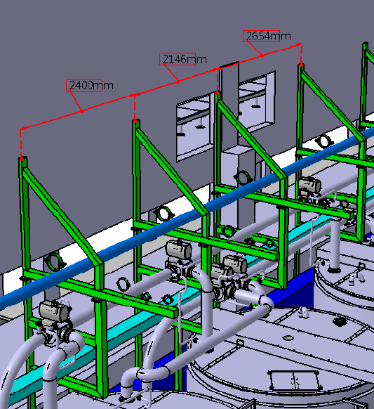

Hallo allerseits,
ich wollte im 3D-Bereich mit 'Messen zwischen' und 'Messung beibehalten' diverse Abstandsmaße kenntlich machen, um anschließend ein Bildschirmfoto zu erstellen (s. Bild).
Die dünnen Maßlinien konnte ich in Farbe und Linienstärke in den Eigenschaften der Messung problemlos ändern,
von Maßpfeilen, Schriftart und -größe jedoch keine Spur!
FRAGE: WIE, bzw. WO kann die Größe der Maßpfeile, Schriftart, Textgröße usw. der Messung angepaßt werden?
Bitte um Hilfe, da ich im Forum und den Optionen nichts finden konnte.
Vielleicht hat auch jemand eine Alternative, um die Messung isometrisch (ähnlich wie auf dem Bild) darzustellen.
Herzlichsten Dank vorab
Grüße vom Rande des Teutoburger Waldes
Dirk

Servus,
im Drafting kann man auch Isometrische Ansichten bemaßen. Dazu noch die Darstellung auf "schattiert" (oder so ähnlich  ) umstellen dann sieht es fast wie im 3D aus. Wäre eine Alternative.
Daniel

Eine weitere Alternative wären 3D-Bemaßungen im FTA-Workbench.
grüße Dominik
