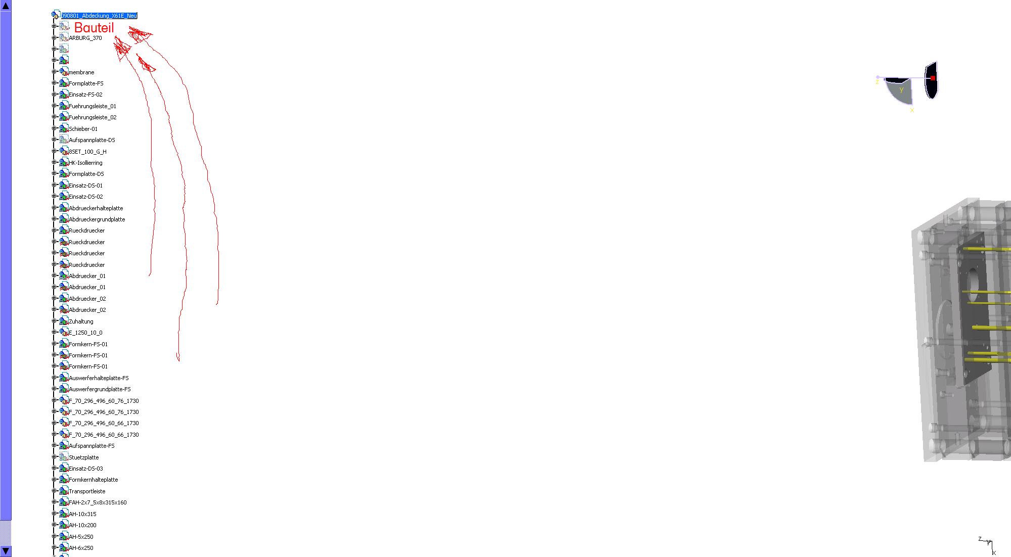

Hallo Gemeinde,
kann mir jemand mit der Vorgehensweise für Spritzguss Konstruktion mit CATIA weiterhelfen.
Ich meine aber nicht die Hilfsmittel, die CATIA bereitstellt:
Core and Cavity und Mold Tooling, die wir sowieso nicht haben.
Ich meine eine gewisse Struktur oder Vorgehensweise, damit die Verlinkung auch funktioniert.
Ich komme immer wieder in den Aktualisierungszyklus Fehler !!!
Danke im Voraus.

so pauschal wie deine Frage gehalten ist wird dir keiner bei deinem Problem helfen können. Wenn du Aktualisierungsfehler bekommst dann hat das mit der reinen Konstruktionsmethode zu tun. Es liegt also nur sehr bedingt am Kunststoff. Wo erhältst du den die Fehler genau, was machst du davor?

Aber nicht mit Baugruppenkonstruktion, wie mit Spritzgusswerkzeugen. Ich suche einfach eineVorgehensweise, wie man Kunststoffteile trnennt und den Formaufbau gestaltet, dass diverse Teile voneinander abhängig sind !

Hallo Daniel,
ich habe jetzt schon mehrere Werkzeuge erstellt, siehe Bild.
Irgendwie bekomme ich es auch hin, aber ich suche eine bestimmete
Vorgehensweise, wie man am besten den Formaufbau gestaltet.
Laut meinem Baum (siehe Bild) gehe ich einfach so vor, dass ich alle Geometrien, die von mehreren Bauteilen benutzt werden, wie zB. Schraubverbindungen (Schraubenloch Bauteil A und Gewinde Bauteil B) die Punkte im Skelettbauteil (im Baum rot Bauteil dargestellt) erstelle.
Auswerfer werden mit Bedingungen platziert und mit dem Bauteil abgezogen, so dass ich die Länge und die Form bekomme.
Vielleicht hat ja jemand Schulungsunterlagen!
[Diese Nachricht wurde von durango am 09. Dez. 2009 editiert.]

Guten morgen durango,
so wie ich es sehe hast du nur ein Produkt und da alles reingeknallt.Erstell dir einfach mal ein Adaptermodell.Zudem am besten wie im werkzeugbau und formenbau mit nummern zusätzlich.
Hauptprodukt
-Eingangsdaten
-produkt Düsenseite
-Produkt Auswerferseite
In jedem der Produkt solltest du ein Adapterpart mit den Splitgeos bzw Werkzeuggeos haben die von den Eingangsdaten abhängig sind.(als ref)somit kannst du auch leichter Düsenseite komplett oder Auswerferseite ein und ausblenden.

hallo Andy,
danke fü deine Antwort.
Ja ich habe alles in einem Produkt erstellt. Danach mache ich eine Dynamische BG,  mit Einbaubedingen und Unterbaugruppen, wie DS und FS, Auswerfer Packet usw.
Hast du vielleicht ein Musterwerkzeug oder so ?

Hallo durango
mit nem Musteraufbau kann ich dir nicht dienen.Was ich für sinnvoll im Formenbau halte (weiß aber nicht ob ihr geld investieren wollt) ist von der Firma Feynsinn der FM Kit.
Das sind Templates für den Formenbau die auch alle Normteile wie Hasko Meusburger usw unterstützen.Schau dir mal die Website an http://www.feynsinn.eu/fmdkit.html  .(Hoffe die Moderatoren haben nix gegen nen Link)

Hallo Andy,
aber dann kann ich gleich mold tooling von catia kaufen ???
Ich bin kein freund von automatisierten dingen, weil wir viel teile haben, die nicht standard sind.
Gibt es vieleicht ein buch oder so ?

Hallo durango,
naja is schon ein unterschied zu mold tooling. Für die templates reicht eine MD2 lizenz aus.Ein spezielles Buch kenn ich weniger.Es sind halt mehr oder weniger grundtemplates und strukturen die in jeder Form vorkommen.Sowas kann man sich auch selbst erstellen aber ist zeitaufwenig.wegen automatisierung naja ich bin einer der nicht andauernd von der urschleimsuppe anfangen will :P
