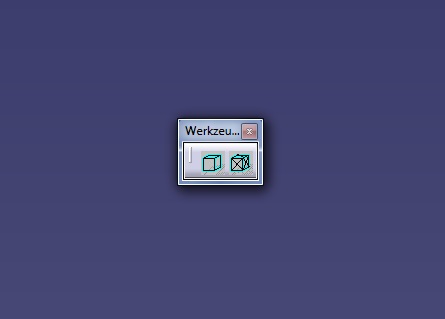

was eine DIC Licenz alles beinhaltet weiß ich nicht, aber wenn Du das GSD hast such mal nach dem Icon Werkeug zur Flächenbearbeitung.

Hm, kann ich nicht finden... worunter soll das denn zu finden sein? Part, Generative Shape, Product?

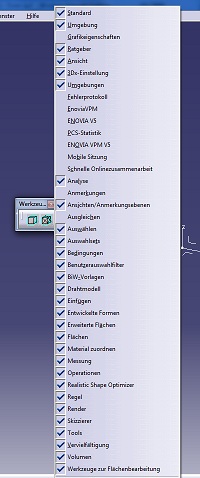

Hallo ChinToka
im Generative Shape Design.
Auf eine Symbolleiste mit der rechten Maustaste, dann geht folgendes Fenster auf.

erstellt am: 08. Dez. 2009 17:22    Editieren oder löschen Sie diesen Beitrag!  <-- editieren / zitieren -->   Antwort mit Zitat in Fett Antwort mit kursivem Zitat    Unities abgeben: 1 Unity (wenig hilfreich, aber dennoch)2 Unities3 Unities4 Unities5 Unities6 Unities7 Unities8 Unities9 Unities10 Unities
Ok, hat funktioniert... einfügen kann ich es auch. Aber kann ich das jetzt so weiterbearbeiten? Es ist zwar jetzt nicht mehr so als wenn man es als STL im Product einfügt. Es ist auch mit einer Art Kasten umgeben... ich bin verwirrt

Die beiden Symbole auf die Me23 hinweist, dienen zur Rohteilerstellung und sind in deinem Falle nicht zu gebrauchen.
lies lieber http://ww3.cad.de/foren/ubb/Forum133/HTML/005245-6.shtml#000000  durch, über den Umweg save as v4.Model (dazu existert in verschiedenen Versionen makros  :zwinker ) und einem Reimport bekommt man lauter kleine Dreiecksflächen.

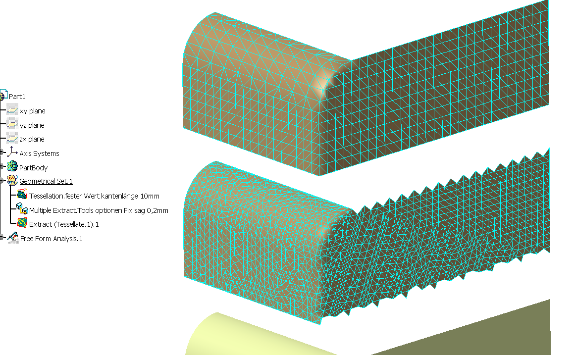

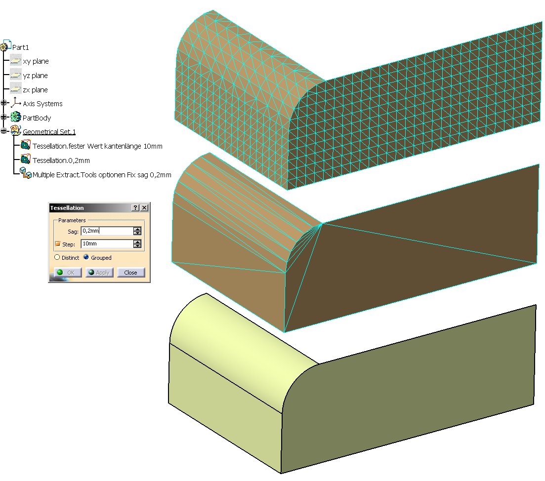

Von einer vorhanden stl - gleichgrosse Dreiecke... hmmm, ala Bild... weiss ich leider nichts... und das Was ich bislang ausprobiert habe - die dreiecke werden zwar kleiner, aber gleichmässig... ne nicht wirklich,)
optimize aus dem DSE  wäre wohl die beste Funktion, die Catia diesbezüglich hat? um ein netz auf annähert gleich kantenlängen zu bringen...?

ich meinte damit, dass wenn man in V4 STL-Daten importiert hat, diese Dreiecke gleich gorß waren und man jedes Dreieck selektieren konnte und z.B. auch einen Punkt auf die Dreiecksenden legen konnte, oder eine Kante extrahieren konnte.
Diese ist ja beim V5 STL-Import nicht möglich, oder doch über irgend einen umweg?
