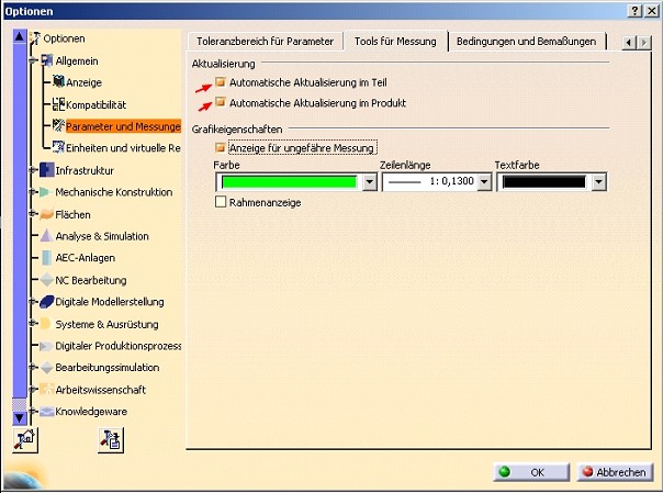

was muss ich in R17 einstellen, damit Messungen nach Parameteränderungen automatisch aktualisiert werden?

Hallo ProE-Laie,
siehe Bild.
Mörchen

vielen vielen Dank. Ich bin die ganzen Optionen schon durchgegangen, aber das habe ich wohl übersehen.
