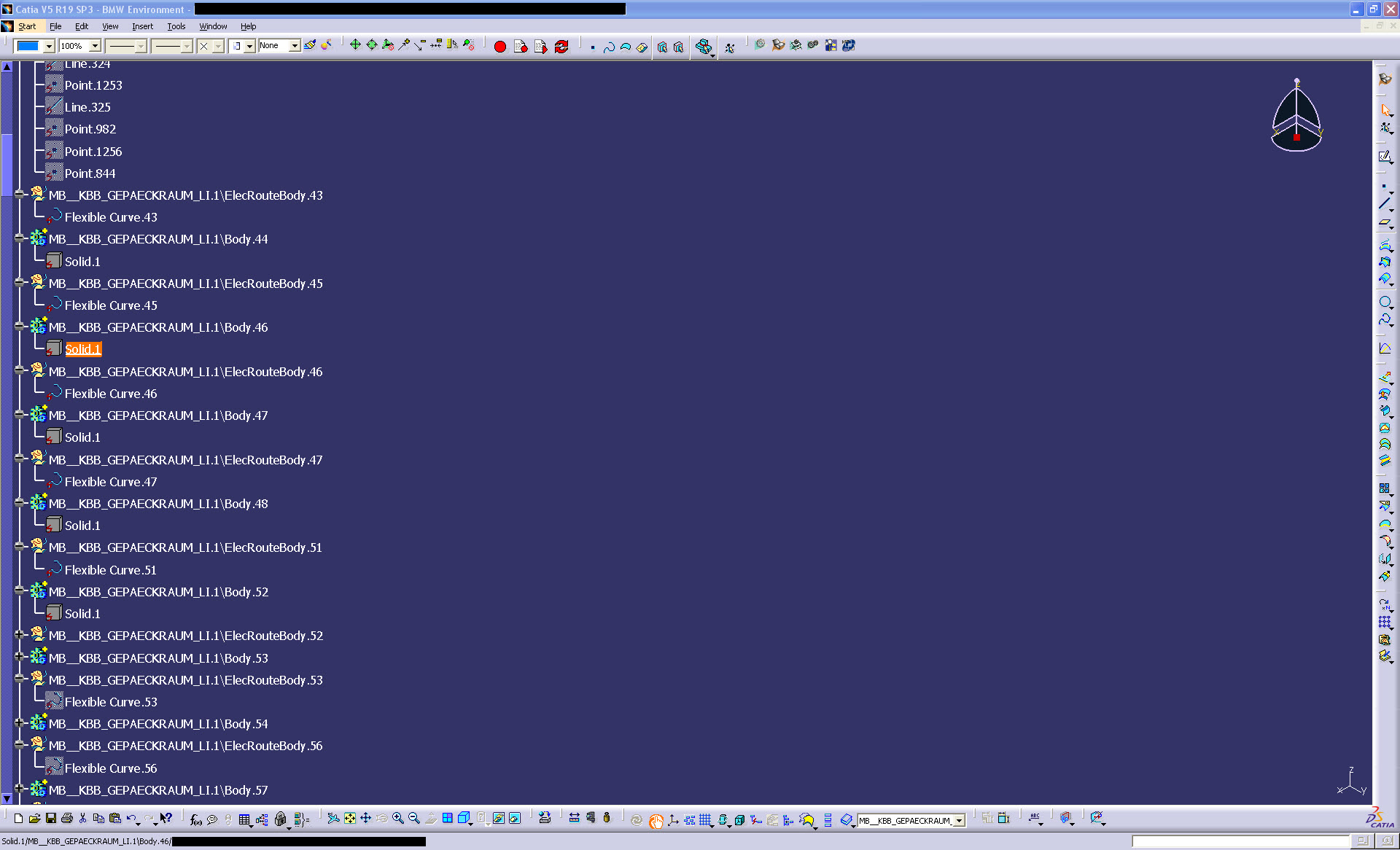

Hallo noch einmal!
Ich hab jetzt einen Screenshot angehängt.
Hier sieht man den Baum, das in "work object" definierte Solid und ein reframe on ist auch schon durchgeführt worden.
Den Layerfilter hab ich auf none gestellt .....
Wir haben auf R19 umgestellt - kann das ein Release Problem sein??
Wir haben das Bauteil zugesendet bekommen also hab ich dazu auch keine weiteren Infos.
Wie gesagt bin mit meinem Latein am Ende ....

erstellt am: 04. Dez. 2009 10:20    Editieren oder löschen Sie diesen Beitrag!  <-- editieren / zitieren -->   Antwort mit Zitat in Fett Antwort mit kursivem Zitat    Unities abgeben: 1 Unity (wenig hilfreich, aber dennoch)2 Unities3 Unities4 Unities5 Unities6 Unities7 Unities8 Unities9 Unities10 Unities Nur für --angro-- 10 Unities + Antwort hilfreich
ich weis wo dein Problem ist und kann es sogar reproduzieren. Wer genau hinschaut, sieht auf dem Screenshot, dass die Ansichtsparameter falsch eingestellt sind. In der Symbolleiste Ansicht das ausgegraute Fragezeichen. Ich kann selbes Phänomen mit Volumenkörpern herbeiführen, wenn ich auf die benutzdefinierten Einstellungen (Symbol mit Fragezeichen) gehe und nur den Haken Objektbezogene Darstellung in der Wiedergabe aktivere und den Rest deaktiviere. Ich würde da mal auf Schattierung mit Kanten stellen.
HTH
MFG
Rick Schulz

V5R16,V5R17,V5R18,V5R19
erstellt am: 04. Dez. 2009 10:27    Editieren oder löschen Sie diesen Beitrag!  <-- editieren / zitieren -->   Antwort mit Zitat in Fett Antwort mit kursivem Zitat    Unities abgeben: 1 Unity (wenig hilfreich, aber dennoch)2 Unities3 Unities4 Unities5 Unities6 Unities7 Unities8 Unities9 Unities10 Unities
Hallo RSchulz!
Sogar wenn ich das umstelle bringt das keine Lösung für mein Problem.
--angro--

erstellt am: 04. Dez. 2009 10:50    Editieren oder löschen Sie diesen Beitrag!  <-- editieren / zitieren -->   Antwort mit Zitat in Fett Antwort mit kursivem Zitat    Unities abgeben: 1 Unity (wenig hilfreich, aber dennoch)2 Unities3 Unities4 Unities5 Unities6 Unities7 Unities8 Unities9 Unities10 Unities Nur für --angro-- 10 Unities + Antwort hilfreich
Hallo --angro--,
ich glaub, da können wir lange suchen, da ist nix drin.
Ich hab mal im Baum das Volumen angeklickt und versucht das Volumen zu messen, da kam "ungültige Auswahl". Wenn ich das mit einem anderen  von mir reinkopierten Volumen mache, kriege ich ein Ergebnis.
Vielleicht ist beim Reinkopieren was passiert.

erstellt am: 04. Dez. 2009 11:24    Editieren oder löschen Sie diesen Beitrag!  <-- editieren / zitieren -->   Antwort mit Zitat in Fett Antwort mit kursivem Zitat    Unities abgeben: 1 Unity (wenig hilfreich, aber dennoch)2 Unities3 Unities4 Unities5 Unities6 Unities7 Unities8 Unities9 Unities10 Unities
Leider ist das auch im original Part so - das ist nicht bei reinkopieren passiert.
Wie gesagt, ich hab keine Ahnung was da vorgeht ...

erstellt am: 04. Dez. 2009 11:43    Editieren oder löschen Sie diesen Beitrag!  <-- editieren / zitieren -->   Antwort mit Zitat in Fett Antwort mit kursivem Zitat    Unities abgeben: 1 Unity (wenig hilfreich, aber dennoch)2 Unities3 Unities4 Unities5 Unities6 Unities7 Unities8 Unities9 Unities10 Unities Nur für --angro-- 10 Unities + Antwort hilfreich
Hallo --angro--,
das mein ich doch:
Dass nichts sichtbar ist, liegt nicht an der Bedienung, sondern daran, dass nix da ist, auch wenn ein Volumen im Baum dargestellt ist.
Irgendwie ist meiner Ansicht nach das Volumen selber fehlerhaft.
