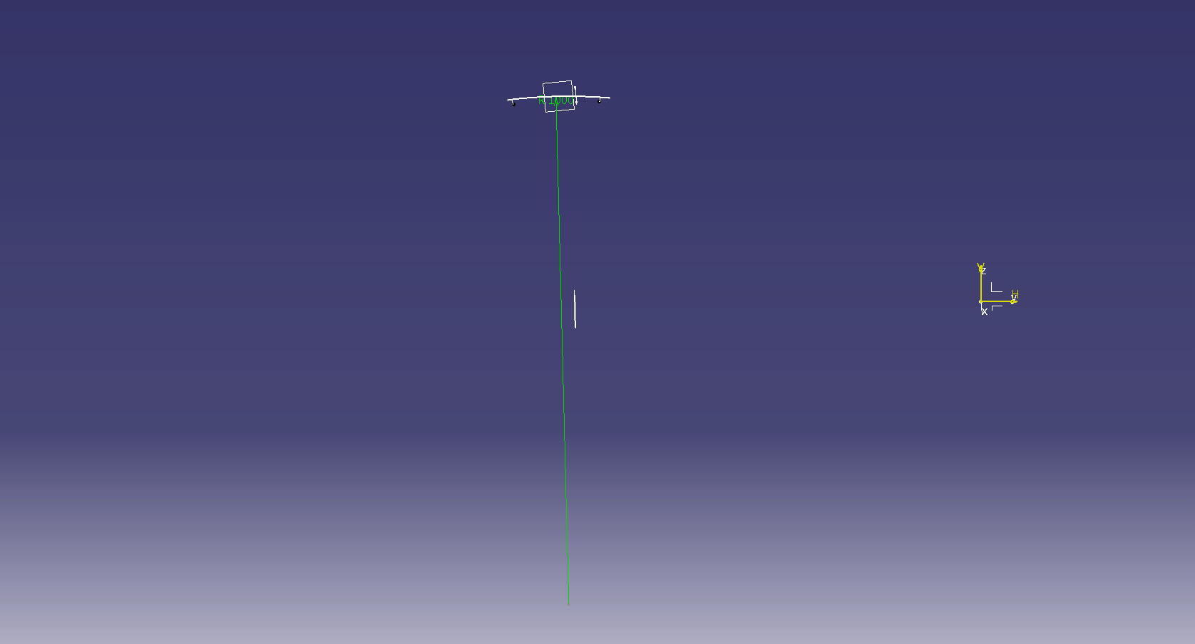

Hallo zusaammen
brauche mal wieder eine Tip.
Wo oder wie kann ich es vermeiden das bei der Bemassung von grossen Radien im Skizzierer die Radiusbemassung bis zum Mittelpunkt geht. Es ist ziemlich nervig wenn man dann auf alles einpassen drückt und die eigentliche Skizze "verschwindet".

Hallo Roland,
wenn es möglich ist, einfach anders bemaßen.
Bogenhöhe / Länge.
Im Skizzierer kann ich eigentlich damit leben.

Hallo me23,
aus meiner Erfahrung heraus (ich kann es gerade nicht prüfen) behaupte ich mal, dass Dein Problem mit "Zoom alles" nicht an der Bemaßung hängt, sondern am Mittelpunkt Deines Kreisbogens! Blende diesen doch mal aus (NoShow) und versuche es noch einmal mit "Zoom alles"! Ich behaupte, dann wird Deine Skizze wie gewollt dargestellt und vielleicht noch Dein Maß ausgeblendet, wenn die Maßzahl nicht im dargestellten Bereich liegt.

da muss ich dich jetzt leider enttäuschen. Wenn ich den Mittelpunkt ausblende, dann bleibt die Bemaßung vom Bogen bis zum ausgeblendeten Mittelpunkt erhalten. Somit wird die Bemassung auch nicht kleiner bzw. verkürzt sich.
AFAIKAs far as i know (So viel ich weiss) gibt es diesen/solchen Befehl nur im Drafting bereich und schimpft sich "Zur Mitte hin erweitern"

Ich würde das dann nicht mit der Bemaßungsfunktion machen.
Einfach Doppelklick auf den Radius und dann unter "Kreisdefinition" das Maß eintragen.
Dann erscheint kein langer Maßpfeil.
Dann hast Du aber meines Erachtens keine Bedingung.
Ein Tipp: Einfach ein Skizzenelement (Kreis) im Baum selektieren und im KOntextmenü "Bildschirmfüllend anzeigen" wählen. So sollte man auch schnell seine skizze wiederfinden.

Also meiner Meinung nach ist das Verhalten des Skizzierers so, wie sie sein soll.
Alles was erstellt ist und im Show liegt, wird beim Befehl "Alles Einpassen" auch angezeigt.
Wie gesagt, dass ist so gewollt und gilt auch für die Radiusbemaßung.
Wenn dies im Einzellfall natürlich stört, gibt es meiner Meinung nach keine "Vernünftige Lösung".
Jedes Ausblenden in der Skizze kann zu Irritationen führe, gerade wenn andere auch damit arbeiten müssen.
Aber, wenn man es für wichtig erachtet, führt wohl kein Weg daran oder über einen anderen Umweg vorbei....

Hallo zusammen
das hatte ich schon befürchtet das es keine Patentlösung gibt. Dann werde ich eben versuchen "alles einpassen" in diesen Fällen nicht mehr zu benützten.
