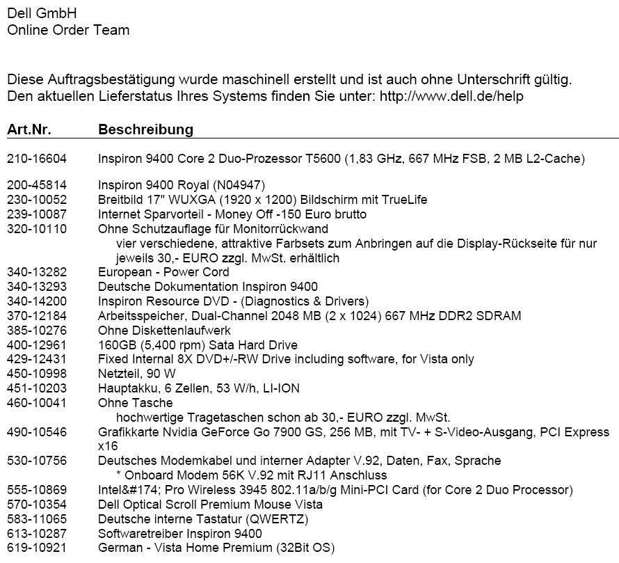

Hi jeti79,
habe vor einiger Zeit ebenso Beratung gebraucht, die technischen Parameter für ruckelfreies CATIA s. Anhang, Kosten ca. 1300¤. Bin nicht enttäuscht worden.
ich hoffe, habe helfen können - Gruß

danke für die Info!
Das sieht ja so aus, als könnten 2GB schon reichen - da die aktuellen 600¤ notebooks schon 4GB haben, denke ich, werden die ja auch schon erschwinglich sein.
