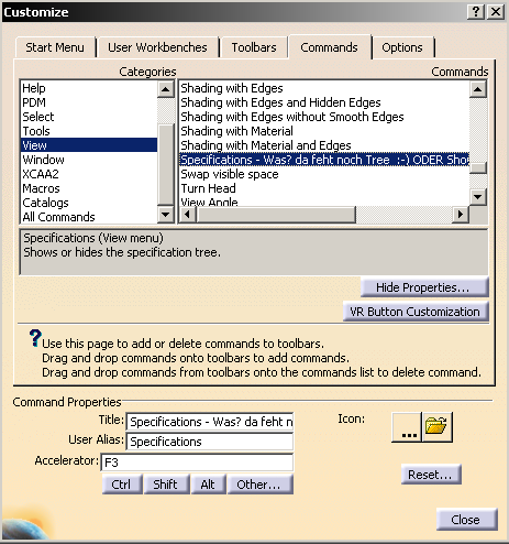

erstellt am: 03. Dez. 2009 20:38    Editieren oder löschen Sie diesen Beitrag!  <-- editieren / zitieren -->   Antwort mit Zitat in Fett Antwort mit kursivem Zitat    Unities abgeben: 1 Unity (wenig hilfreich, aber dennoch)2 Unities3 Unities4 Unities5 Unities6 Unities7 Unities8 Unities9 Unities10 Unities Nur für Sonnenwind 10 Unities + Antwort hilfreich
Original erstellt von Sonnenwind:
- die Reihenfolge verändern z.B. anstatt View-Insert-Tools-Window, Tools-Insert-View-Window
- oder unter Menü-Reiter "Tools", anstatt Image, Schnappschuss
- oder Menü-Reiter die ich gar nicht verwende, wie z.B. Enovia V5 VPM, ausblenden.
zu 1 und 3 - Reihenfolge und komplett ausblenden - da weiss ich leider nichts, das wäre auch zu tief im System - also Hände weg ,)
Nur zu 2 das umbenennen, dazu einfach in Tools / Customize / Commands gehen, die entsprechende Selektion auswählen - view (oder alle Commands :-)) den Befehl Specifications suchen ,show Properties und dann den Titel ändern ,)...
Ja, ich wollte irgendwann man die dieses Englisch weg haben
Einiges geht ohne Probleme - und einige Befehle sollte man besser nicht umbenennen...
(bei useralias, als sicherheit die Original Bez eintragen - ansonsten löschen der Cat-settings wenn das System aufgrund der umbenennungen merkwürdig sich verhält - und damit meine ich nicht das sonst merkwürdige Verhalten der Katja;-))
Ich weiss das ich Fontview, etc mal umbenannt habe und mich später irgendwann gewundert habe,
warum die Iconliste Quick View irgendwie nimmer so richtig funktionierte ,
da die Icons zwingend die Original Namen erforderten ...
ALso,
- eine nette Spielerei um manch' merkwürdigen Namen einen eventuelle passendere Bezeichnung zu geben,
- Gut, um Kollegen zu verwirren oder ins Staunen versetzen - Präsentationen oder so

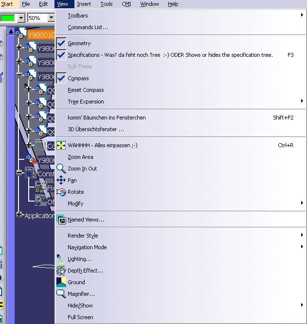

Dieter7
Konstrukteur und CAD-Admin
Sehen Sie sich das Profil von Dieter7 an!   Senden Sie eine Private Message an Dieter7  Schreiben Sie einen Gästebucheintrag für Dieter7
Beiträge: 94
Registriert: 12.10.2007
CATIA V5 R19SP9
mit MD2 und Powerup-SD
auf Dell Precision T3400
mit Windows7 Prof 64bit
erstellt am: 04. Dez. 2009 10:29    Editieren oder löschen Sie diesen Beitrag!  <-- editieren / zitieren -->   Antwort mit Zitat in Fett Antwort mit kursivem Zitat    Unities abgeben: 1 Unity (wenig hilfreich, aber dennoch)2 Unities3 Unities4 Unities5 Unities6 Unities7 Unities8 Unities9 Unities10 Unities Nur für Sonnenwind 10 Unities + Antwort hilfreich
Das ist ja süß.
Man kann damit den Titel von unerwünschten Menüpunkten auf 1 Buchstaben verkürzen, oder mit einer Bemerkung zu (Nicht)-Verwendung versehen: DO NOT USE oder was (ähnlich kurzes?) auf deutsch, als Erinnerungshilfe..
