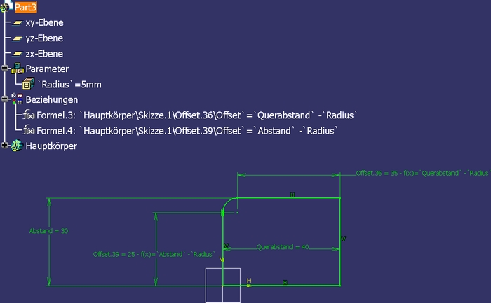

hallo,
ich habe folgendes Problem und zwar möchte ich die Radien in meiner Skizze Aus- bzw. Einschalten in dem ich diese zuerst gleich Null setze so dass mein Profil Eckig wird und dann wieder den ursprünglichen Wert eingebe so dass mein Profil wieder Radien bekommt.
wenn ich das mache verliert der Bogen sein Mittelpunkt und schmeiß den an eine andere Stelle...wie kann ich das verhindern???
PS: Es muss auf jeden Fall in dem Sketcher gelöst werden, es dürfen keine Features benutzt werden

Hallo Alex,
wenn Du statt des Radius den Abstand des Mittelpunktes zum Endpunkt des Bogens bemaßt, sollte es klappen.

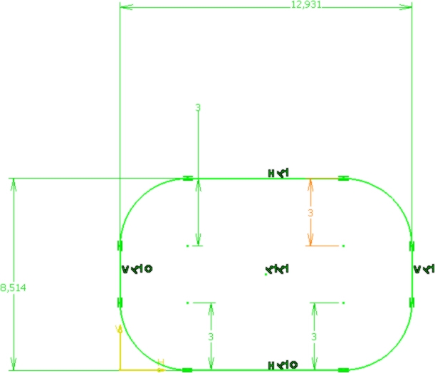

erstellt am: 01. Dez. 2009 11:46    Editieren oder löschen Sie diesen Beitrag!  <-- editieren / zitieren -->   Antwort mit Zitat in Fett Antwort mit kursivem Zitat    Unities abgeben: 1 Unity (wenig hilfreich, aber dennoch)2 Unities3 Unities4 Unities5 Unities6 Unities7 Unities8 Unities9 Unities10 Unities
Hallo Mörchen,
Wenn man Radius null setzt, ein Block aus dem Profil macht und den Radius in der Skizze wieder ändert, springt er wieder wo anders hin(siehe Pic)
Es liegt auch nicht an der Vollständigkeit der Bemaßung

ich mache folgende Schritte
1. Ertelle ein Rechteck im Ursprung einer Skizze
2. Verrunde die Linke obere Ecke
3. Lösche die Bemaßung des Radius
4. bemaße den Mittelpunkt des Bogens mit dem Endpunkt des Bogens(so wie du gesagt hast)
5. Setze die Bemaßung auf Null
6. gehe aus der Skizze raus und mache ein Block
7. gehe in die Skizze rein und gebe ein Wert in der Bemaßung ein --->>> BOOOOMMM!!!! Dann passiert es

Hallo Alex,
Du hast recht, sobald ich einen Block anhänge und wieder in die Skizze zurückgehe, habe ich das gleiche Verhalten wie du.
Probier mal folgendes:
Einen Parameter "Radius" erstellen
Dann die Radienmittelpunkte zur gegenüberliegenden Kante bemaßen und auf dieses Maß eine Formel geben:
=Gesamtlänge - Radius
Damit es nicht überbestimmt ist, muss eine Tangentenbedingung dran glauben.
Das geht zumindest bei rechten Winkeln.
Vielleicht zeigst Du uns mal Deine wahre Skizze, vielleicht fällt mir was ein...

erstellt am: 01. Dez. 2009 16:37    Editieren oder löschen Sie diesen Beitrag!  <-- editieren / zitieren -->   Antwort mit Zitat in Fett Antwort mit kursivem Zitat    Unities abgeben: 1 Unity (wenig hilfreich, aber dennoch)2 Unities3 Unities4 Unities5 Unities6 Unities7 Unities8 Unities9 Unities10 Unities
yahooooo!!!! genau so wollte ich das haben...es funktioniert wunderbar...damit kann ich einiges anfangen
es gibt anscheinend nichts was man nicht lösen kann
vielen Dank für die super Idee
