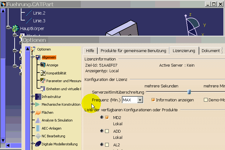

Hallo an Alle
Ich muss meime Artikeldaten für ein Spritzwerkzeug skalieren.
Die X & Y Faktoren sind gleich, in Z habe ich eine größere Skalierung.
Bei meiner MD2 Lizenz bietet mir der Skalierungsbefehl leider keine Einzelskalierung der 3 Achsen an, ich kann nur einen Faktor für das kompl Bauteil angeben.
Brauche ich hierfür eine andere Lizenz?
Kann ich evtl. mit Umwegen die Aufgabe mit der MD2 lösen.

Hallo Jürgen,
also ich kann Dein Problem leider nicht nachvollziehen!
Auch bei MD2 habe ich die Möglichkeit, Eine Fläche oder Ebene als Referenz zu wählen (R16)
Wähle ich z.B. die XY-Ebene als Referenz, dann wird "nur" in Z Skaliert.
Das ganze in allen 3 Dimensionen 3x hintereinander, meinetwegen mit verschiedenen Faktoren, und feddsch!

Hallo Nina
Das mit den Referenzebenen anwählen war mir nicht ganz klar.
Ich habe es ausprobiert, funktioniert wunderbar.
Vielen Dank und schönes Wochenende

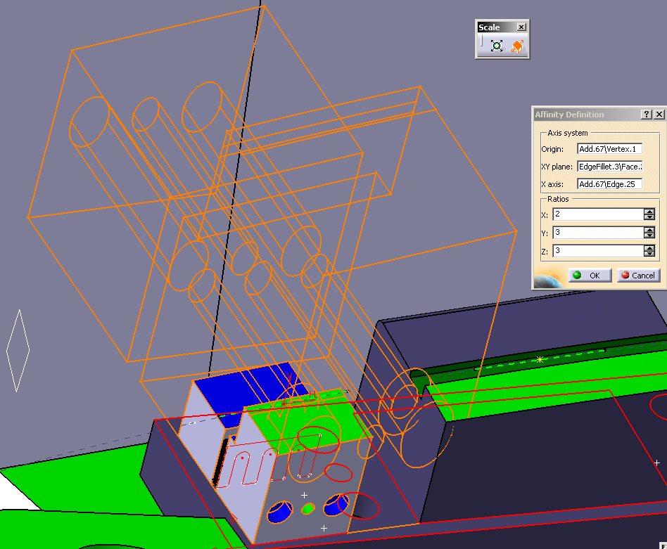

es geht auch auf einmal - der befehl dazu heisst: "affinity" (allerdings geht das nur im GSD) hier kann man sofort in alle drei hauptrichtungen skalieren. aber bitte frag mich nicht welche lizenz man dazu braucht ;-)
der befehl ist ebenfalls im bereich wo skalieren, rotieren usw. drin ist.

@kalanja
der befehl dazu heisst: "affinity" (allerdings geht das nur im GSD),
Ich habe den auch im Partdesign.
