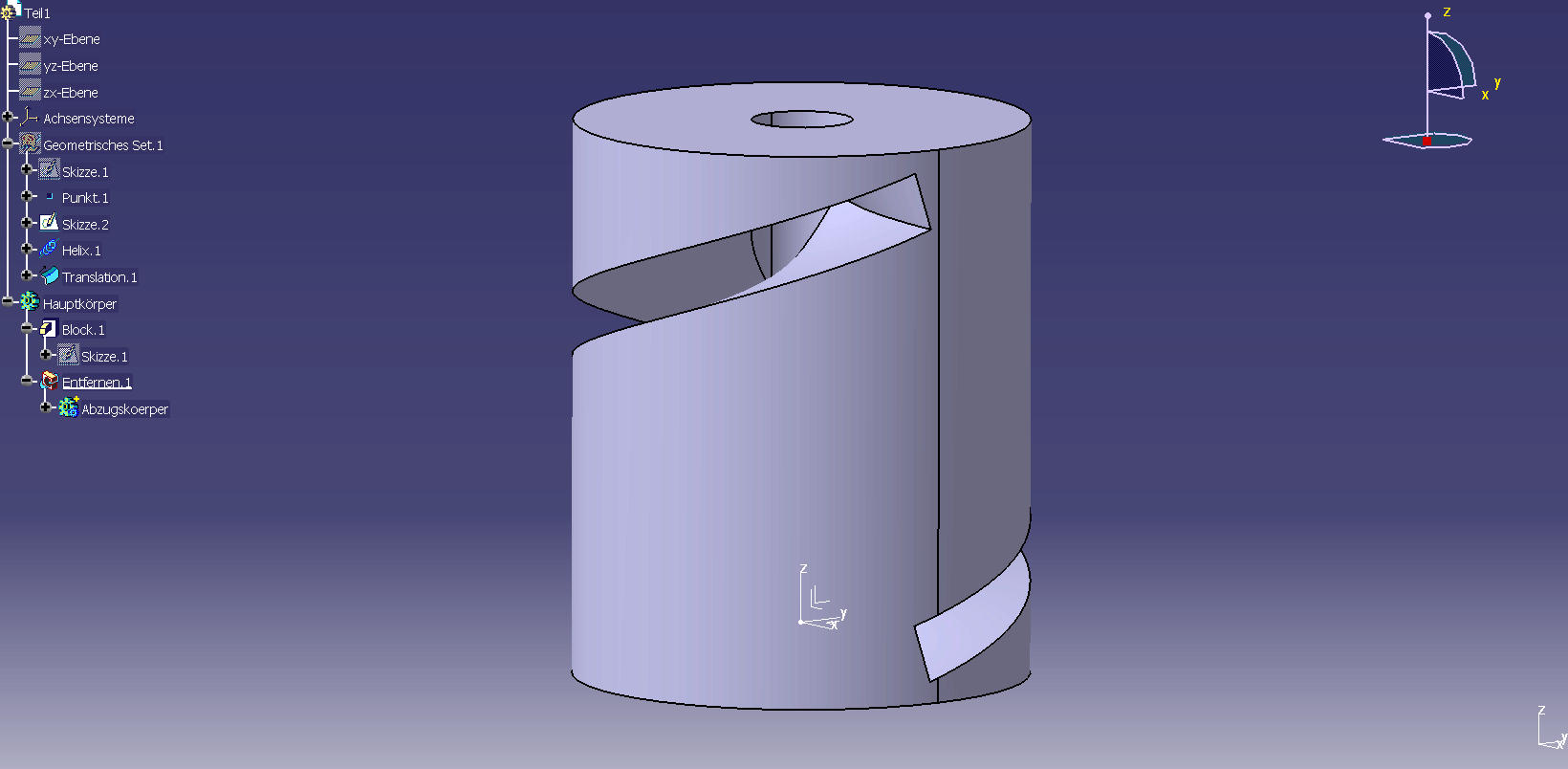

Der Umweg über DMU Kinematik ist sehr umständlich (und ungenau). Besser über das Flächenmodul gehen:
- Helix erstellen
- Profillinie vom Anfang der Helix bis zur Achse des Zylinders erstellen (senkrecht zur Mantelfläche)
- Profillinie entlang der Helix ziehen (Translation mit der Mantelfläche als Refenzfläche)
- ins PartDesign wecheln
- neuen Körper erstellen
- Translationsfläche aufdicken (Fräserradius)
- vom Hauptkörper abziehen

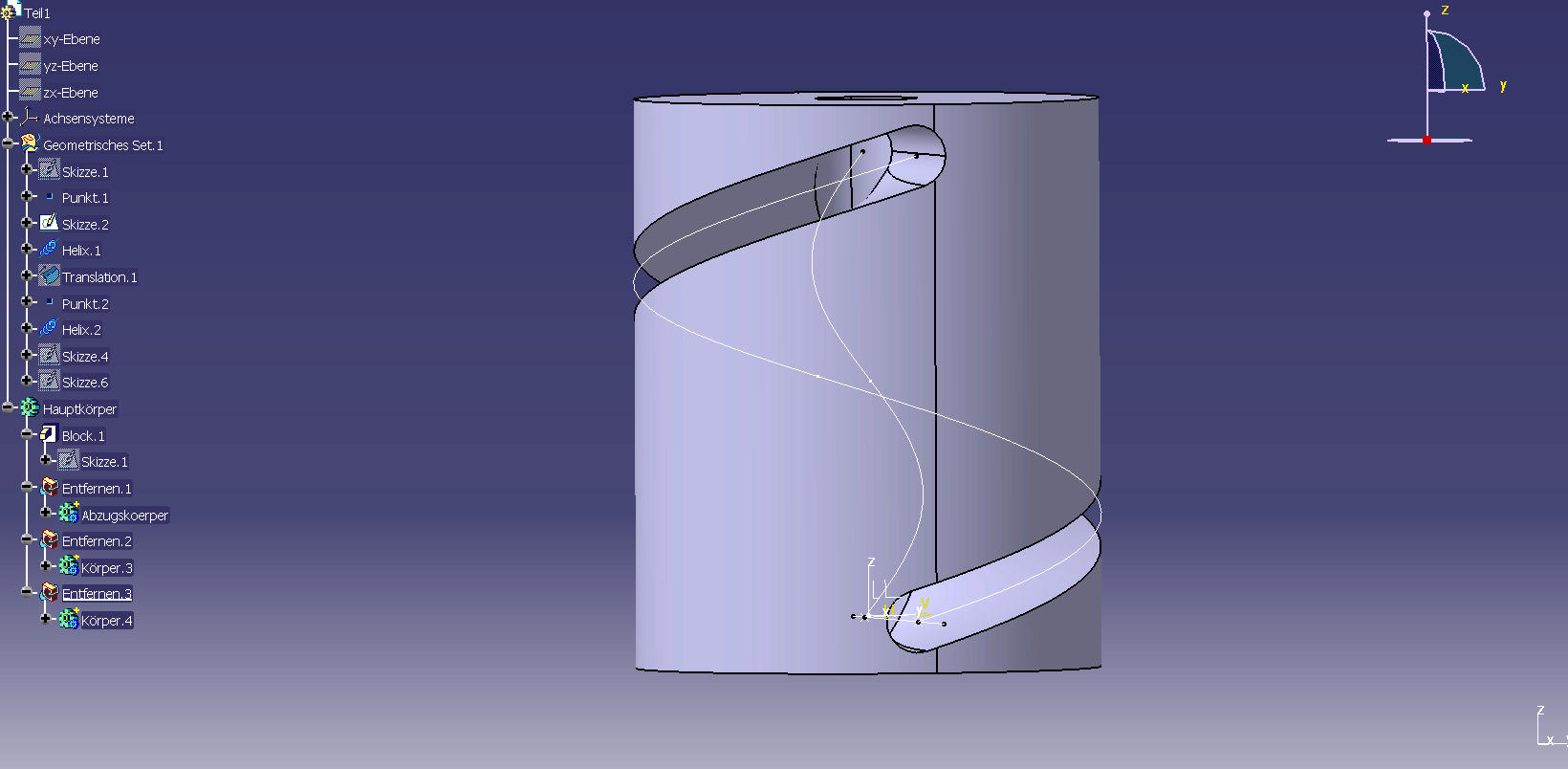

erstellt am: 03. Dez. 2009 13:14    Editieren oder löschen Sie diesen Beitrag!  <-- editieren / zitieren -->   Antwort mit Zitat in Fett Antwort mit kursivem Zitat    Unities abgeben: 1 Unity (wenig hilfreich, aber dennoch)2 Unities3 Unities4 Unities5 Unities6 Unities7 Unities8 Unities9 Unities10 Unities
@bgrittmann: Vielen Dank, funktioniert soweit ganz gut.
Was mir nun noch fehlt ist der Auslauf des Fingerfräsers im Material, der bei der
Aufmaßfläche ja nicht mit dem Radius des Fräsers ausläuft.
In DMU sieht das Ende genau aus, aber das dazwischen nicht.
Wird wohl das einfachste sein am Anfang und am Ende noch einmal
zwei Körper von der Kontur Abzuziehen!?
Gruß WoSa

Und wie sieht der Auslauf des Fräsers aus bzw wie sieht die Bahn des Fräsers aus?

erstellt am: 03. Dez. 2009 16:57    Editieren oder löschen Sie diesen Beitrag!  <-- editieren / zitieren -->   Antwort mit Zitat in Fett Antwort mit kursivem Zitat    Unities abgeben: 1 Unity (wenig hilfreich, aber dennoch)2 Unities3 Unities4 Unities5 Unities6 Unities7 Unities8 Unities9 Unities10 Unities
ich denk ich habs - zwei Körper zusätzlich abziehen,
da das Aufmass nur Ecken ausbildet.
Oder gehts doch einfacher?
