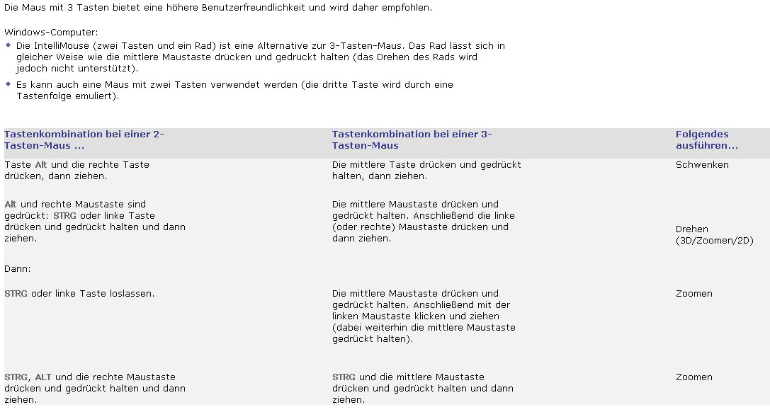

die strg-Taste wird lt. Online-Doku nur für 2-Tasten-Mäuse benötigt. (siehe Anhang)
Stefan R.
