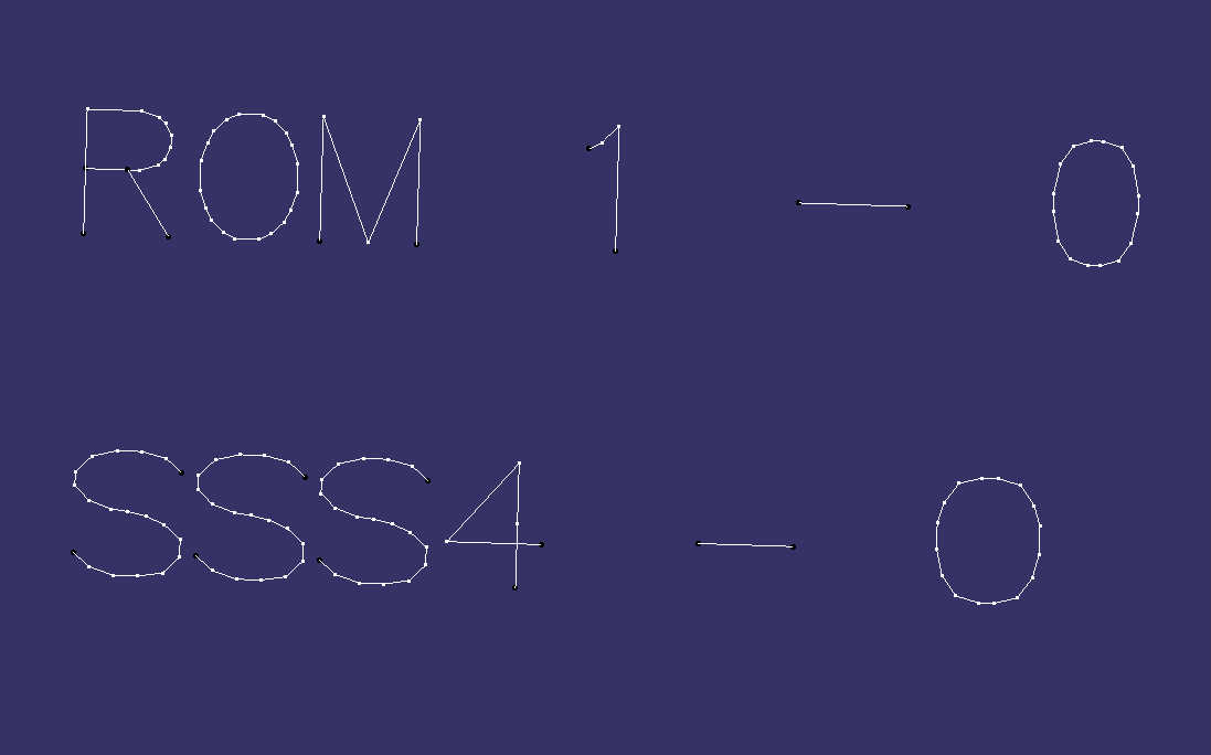

Bei Beschriftungen gehe ich den "klassischen" Weg ueber Dxf rausschreiben.
Gibt es eine Schriftart die mir die Kreisboegen etc. in nicht so viele Einzelsegmente zerlegt?
Habe schon ein paar getestet jedoch ohne Erfolg. Auch hier im Forum habe ich keine Alternative gefunden.

Von diesem Tool habe ich gehoert. Ich suche jedoch die Moeglichkeit eine einfache Mittelbahnlinie zu erzeugen.
Aus Kostengruenden natuerlich am liebsten eine wie die ROM1 Schrift, welche eine einfache Mittelbahn (zwecks Gravierbearbeitung) erzeugt. Gibt es nicht eine Standardschrift die dies hinbekommt? Oder gibt es in Catia eine Moeglichkeit, diverse Segmente zu einer finalen Kurve zusammenzufuegen wo auch nach einem Zerlegen wirklich nur ein Element ueberbleibt bzw. nicht so viele interne Stuetzpunkte vorhanden sind?

diese Freeware hatte ich vor einiger Zeit mal getestet, jedoch liess sich hier der Modus auf Mittelbahn nicht umstellen.
Ich sollte vielleicht mal wegen der Vollversion nachhaken ob es dort funktioniert.
