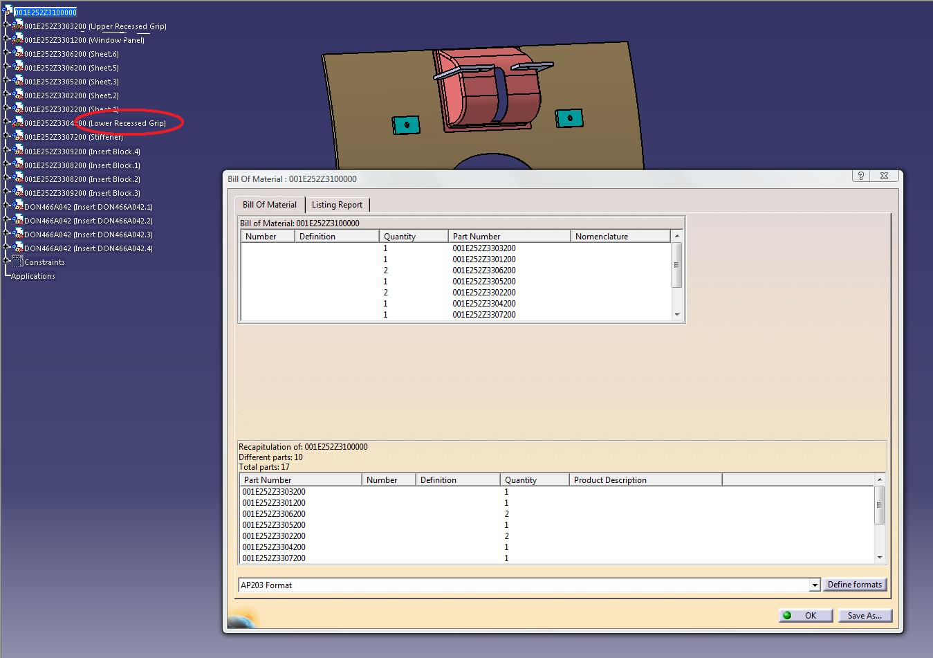

kann mir jemand sagen wie ich den Instance Name eines Parts in die Stückliste einer Baugruppe bekomme, wenn ich mir diese als *.xls rauschreiben lasse? Unter dem Reiter Listing Reports geht das zwar, aber hier kann ich nur *.txt rauschreiben lassen.
Danke und Gruß

über "Format definieren" unter Stückliste, solltest du die gleichen Formate definieren können und via Save As und Auswahl auf *.xls, kannst du es dann als Excel-Dokument speichern.

dort kann ich zwar alles mögliche hinzufügen, aber eben leider nicht den Instance Name.

Der Instancename selbst hat auch nichts in einer Stückliste verloren, da der Instancename auch zwischen mehrfach verbauten Komponenten variieren kann und innerhalb der Stückliste diese als gleiches Objekt mit Anzahl defniert sind. Außerdem kann man diesen frei benennen und er ändert sich nicht mit, wenn man die Komponente durch eine andere ersetzt. Diese könnte durchaus zu gravierenden Problemen in der Fertigung führen. Dafür wäre warscheinlich die Teilenummer/Partnumber eher das richtige.
Was ist denn der Hintergrund deiner Frage?
