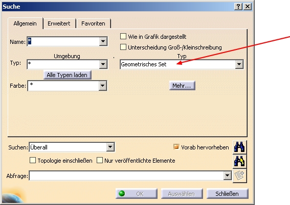

Hallo Zusammen,
Ich habe von einem Kunde ein STEP-Modell bekommen. Das Model könnte problemlos in Catia geladen werden. Kleines "Aber", ist dass das Modell voll von "geometrische Sets" ist. Ich weiß was diese Sets sind, und dass sie eingentlich im Modell nicht stören. Nur MICH stören gewaltig, da sie über das ganze Modell verteilt sind und die Kanten verdecken. Also kann ich nicht richtig arbeiten.
Ich kann sie eins für eins ausblenden, aber bis ich fertig bin, müsste ichmindesten 1 Tag dran sein (es sind wirklich eine Menge!)
Gibts es den eine Möglichkeit sie (alle auf Einmal) auszublenden?
Danke schön,
Trala

Versuch es mal üder die Suche (Strg + F): alle GeoSet suchen -> auswählen -> ausblenden

Hallo trala-la,
Du kannst das mit Suchen (STRG+F) machen. Im Feld "Typ" "aus Element" selektieren, ein geometrisches Set auswählen und auf "suchen und auswählen". Dann kannst du sie aufeinmal verdecken.

Ausgezeichnet!!!!
Danke schön!
