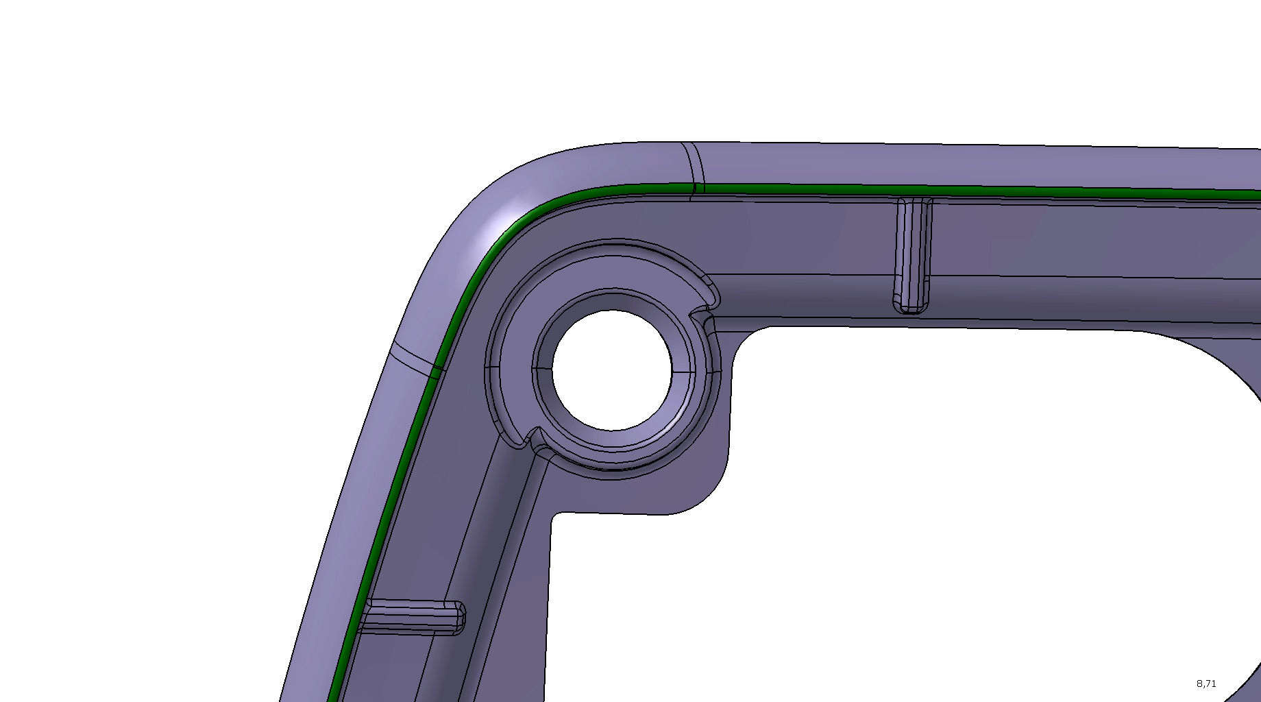

Guten Morgen zusammen,
ich habe follgendes Problem!
Ich habe eine Kontur die wie in Bild1 dargestellt verläuft.
Ich bräuchte nun eine Kurve, die an der höchsten Stelle des Radiuses (Bild2) verläuft. Ich hatte versucht, das ganze mit einer Reflexionslinie zu erstellen.
Das würde auch funktionieren, wenn die Kontur nicht komplett aussen herum laufen würde.
Hat jemand eine Idee wie ich die gewünschte Linie erhalte?
Gruß Mirko

Hallo Mirko,
kannst du hier nicht z.B. eine Reflexionslinie von der Seite machen.
Evtl. aus 2 Linien dann zusammensetzen.
LG

Hallo CPeterS,
klar, war auch mein erster Gedanke!
Was mache ich aber mit dem Radius im Bild 1 links oben?
Ich kann dann zwar die beiden Linien verbinden, aber das passt dann nicht mit meiner tatsächlichen Tangentenlinie!
Gruß Mirko

Hallo Mirko,
habe gerade wenig Zeit.
Aber versuche dann doch mal die Mittellinie der Verrundung in deine Auszugsrichtung zu projizieren.
Mittellinie:
z.B. 2 x Sweep vom Typ Linie mit Referenzfläche an Randkurve mit 90° erstellen (so dass sie sich schneiden) und dann eine Intersection)
LG
CPeterS
