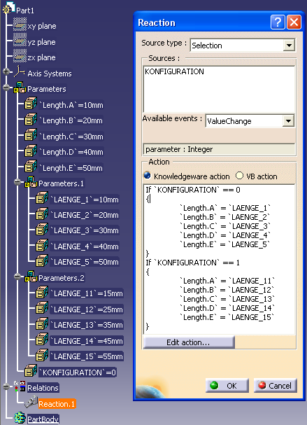

tberger
Beiträge: 1387
Registriert: 13.01.2007
erstellt am: 13. Nov. 2009 08:39    Editieren oder löschen Sie diesen Beitrag!  <-- editieren / zitieren -->   Antwort mit Zitat in Fett Antwort mit kursivem Zitat    Unities abgeben: 1 Unity (wenig hilfreich, aber dennoch)2 Unities3 Unities4 Unities5 Unities6 Unities7 Unities8 Unities9 Unities10 Unities Nur für Valser09 10 Unities + Antwort hilfreich
Ich kann verstehen, warum man hin und wieder keine Design Tables möchte. Bei geringem Umfang kann man das auch in Reactions abbilden und hat keine externen DesignTables, die man dann auch noch über ein PDM-System, wenn man damit arbeiten muss, mitschleppt. Da kann es sein, dass man sie auch komplett vermeiden möchte. Auch wenn es die Option "Copy to file" gibt.
Im Bild eine Darstellung, wie man über einen Konfigurationsparameter den 5 "steuernden" Parameter der Konstruktion den einen oder den anderen Parameterwert aus dem enen oder anderen Set zuweist.
Es werden aber nur die Parameter selbst zugewiesen, die Aufteilung in Parametersets ist nur "Kosmetik".

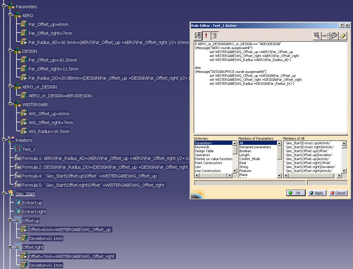

erstellt am: 13. Nov. 2009 08:59    Editieren oder löschen Sie diesen Beitrag!  <-- editieren / zitieren -->   Antwort mit Zitat in Fett Antwort mit kursivem Zitat    Unities abgeben: 1 Unity (wenig hilfreich, aber dennoch)2 Unities3 Unities4 Unities5 Unities6 Unities7 Unities8 Unities9 Unities10 Unities
Hallo Thomas,
so ähnlich sieht meine Lösung aus - siehe Bild.
Es funktioniert nun auch ganz gut über den Weg eines 3ten Parametersatzes der als Puffer dient.
Ganz nach dem Motto:
Wenn Variante 1, dann setze den Weitergabeparameter auf Parameter 1 sonst setze den Weitergabeparameter auf Parameter 2.
Das funktioniert ganz gut.
Finde diese Lösung mal besser wie ein Designtable....
Warum.....es ist hierdurch möglich alles in einem Part zu bearbeiten.
Ausserdem bei ca. 50 Parametern die alle durchnummeriert sind, kann ich den Text in der Rule kopieren und muss nur die Nummern anpassen - fertisch
Grüsse und Danke,
Fabian
P.S.vielen Dank Thomas - werde Deinen Ansatz auch mal noch durchprobieren.

erstellt am: 13. Nov. 2009 09:02    Editieren oder löschen Sie diesen Beitrag!  <-- editieren / zitieren -->   Antwort mit Zitat in Fett Antwort mit kursivem Zitat    Unities abgeben: 1 Unity (wenig hilfreich, aber dennoch)2 Unities3 Unities4 Unities5 Unities6 Unities7 Unities8 Unities9 Unities10 Unities
oh mann....drehe hier mal noch durch!
Das dritte Mal, dass ich diese Antwort nun verfasse.
Jedes Mal stürzt das System ab.....bei dieser Weiterleitung
Anbei mal ein Screenshot wie es bei mir gelöst ist.
Denke ist ähnlich.
Grüsse und Danke an Dich, Thomas!
