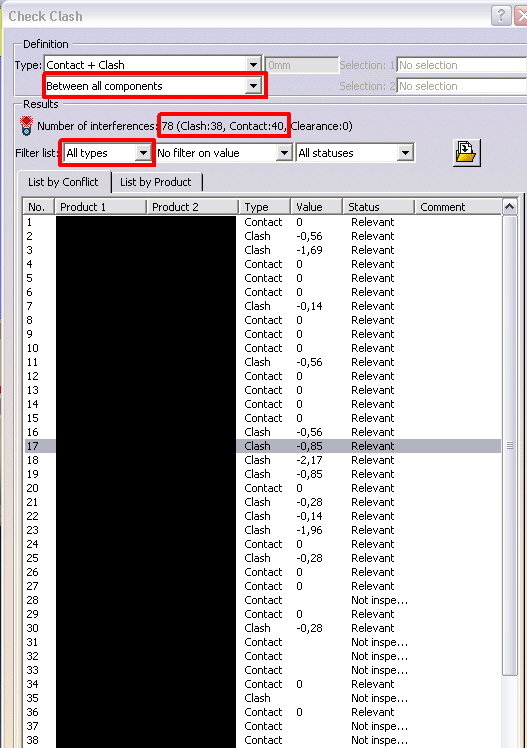

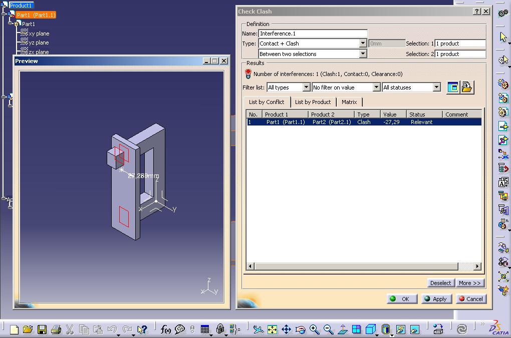

ich habe mich schon durch die Beiträge zum Thema Kollisionsanalysen durchgeklickt aber komme irgendwie nicht weiter was ich immer falsch mache.
Habe folgendes Problem, ich habe Bauteile welche sich an mehreren stellen Berühren und/oder Durchdringen. Nun wollte ich diese Durchdringungen finden und sie als Report ausgeben lassen, nun habe ich aber das Problem das Catia nicht jede Überschneidung extra durchgeht sondern nur sagt das eine Kollision da ist aber nicht wie viele und keine Position, muss ich alle Kollisionen selber finden anhand der Darstellung, was mach ich mit gewollten Berührungen die werden mir auch als Kollision angezeigt.
In dem xml Report ist auch nur die eine Kollision drin, hier müsste ich jede Durchdringung extra ansteuern und einen neuen Report machen lassen, hoffe ihr habt verstanden was ich möchte und könnt mir helfen, danke.

bei deinem Bild ist mir folgndes aufgefallen:
1. du prüfst nur zwischen 2 Bauteilen bzw. Baugruppen (siehe rote Umrahmung im Bild)
2. wenn ich deinen Strukturbaum so sehe, dann sind da ja auch nur 2 Parts drinnen. Somit können ja nicht mehrere Überschneidungen auftreten.
Catia berechnet hier nur die Überschneidung der beiden Parts. Aus diesen Grund werden dir ja auch 2 rote Kontaktflächen bzw. Überschneidungen dargestellt. Wenn du dir mehrer Bauteile in dein Produkt lädst und die Überprüfung zwischen allen Komponenten auswählst wirst du mit Sicherheit mehr Ergebnisse bekommen.

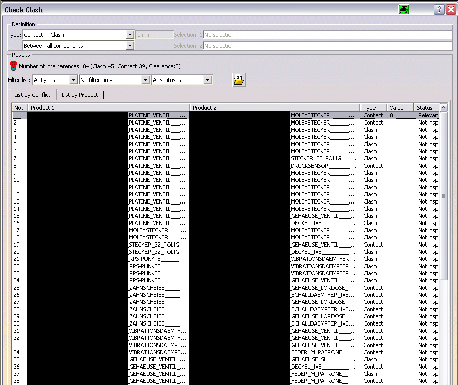

wenn ich bei mir Baugruppen auf Überschneidungen prüfe bekomm ich eine ganze Liste von Kontakten und auch Überschneidungen. Diese kann ich dann alle durchklicken und ggf. im Kommentar als i.O. deklarieren. Wenn du den Report dann speicherst und ausdruckst steht deine Bemerkung im Kommentar drinnen. Somit weniger aufwand wenn du dem Kunden die Überschneidungen aufzeigen musst.
Innerhalb eines Bauteile (Part) kannst du mit diesem Befehl keine Überschneidung prüfen. Dafür benötigst du minestens 2 Parts.

ich seh das Problem bei dir immer noch darin, dass du nur 2 Parts in deinem Product hast. Wenn ich 2 Bauteile so konstruiere, dass ich 5 Überschneidungen bekomm, dann wird mir nur eine Überschneidung mit der Gesamtfläche der Überschneidungen angezeigt.
Probier mal mehre Parts (egal welche) in diese Product einzufügen und so zu positionieren, dass du Überschneidungen bekommst. Du wirst dann sehn, dass es gleich ausschaut wie bei mir.
Wie du aus meiner Systeminfo erkennen kannst verwende ich V5R19.
Das Produkt dass ich zum Prüfen verwendet habe hat ungefähr 40 Bauteile drinnen. Bei den Überschneidungen werden mir die Namen der überschneidungen Bauteile angezeigt. (siehe Bild)
