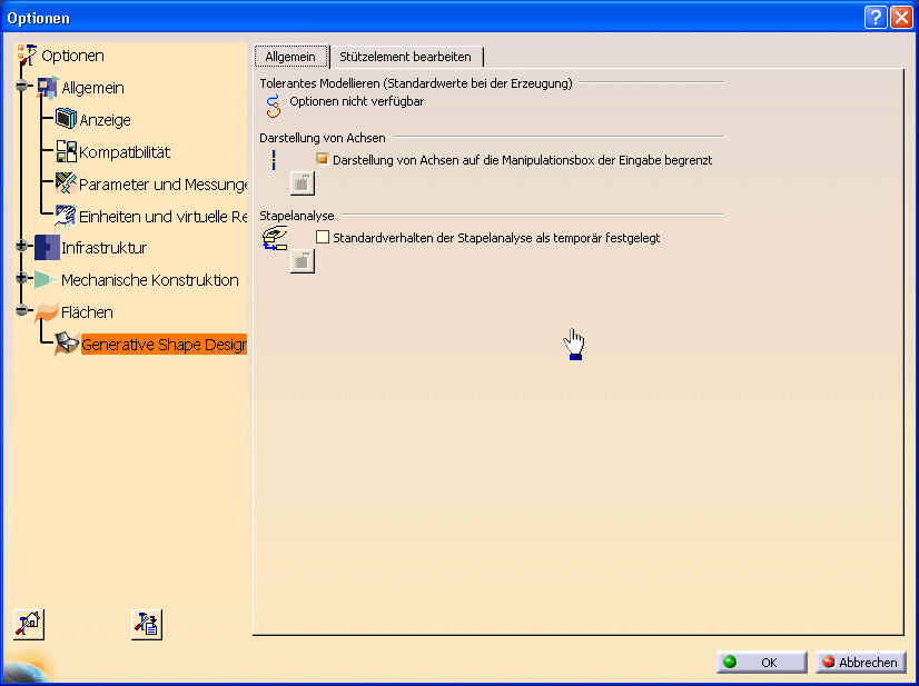

beim Erstellen neuer Optionen für R19 sehe ich,
daß bei Tolerantes Modellieren steht:
Optionen nicht verfügbar - wieso ? (Bild) ,
das war früher einstellbar.
Ist es sinnvoll hier die Toleranz fürs Zusammenfügen
und Tangentialität z.B. auf 0,01 zu setzen ?(Ausreichend genau)
Beim Zusammenfügen von Importflächen muß dann nicht immer der
Standardwert von 0,001 erhöht werden.
Bei tangentialer Ableitung dasselbe.
Hat das weitere Auswirkungen, wie handhabt ihr das ?

Hallo Franz, bei allem Verständnis, aber "Optionen nicht verfügbar" kann ich auf Deinem Bild nicht erkennen. Ich versuch es nochmal. VGvG

erstellt am: 12. Nov. 2009 17:05    Editieren oder löschen Sie diesen Beitrag!  <-- editieren / zitieren -->   Antwort mit Zitat in Fett Antwort mit kursivem Zitat    Unities abgeben: 1 Unity (wenig hilfreich, aber dennoch)2 Unities3 Unities4 Unities5 Unities6 Unities7 Unities8 Unities9 Unities10 Unities
das Bild zeigt wie es sein soll (Aus der Onlinehilfe)
Hier ein Bild wie es aktuel aussieht.

Tolerantes Modellieren P2 -Funktion
Dieser Befehl ist nur bei Verwendung des Produkts 'Generative Shape Design' verfügbar.
könnte es sein, das Lizenz GSD nicht vorhanden ist?

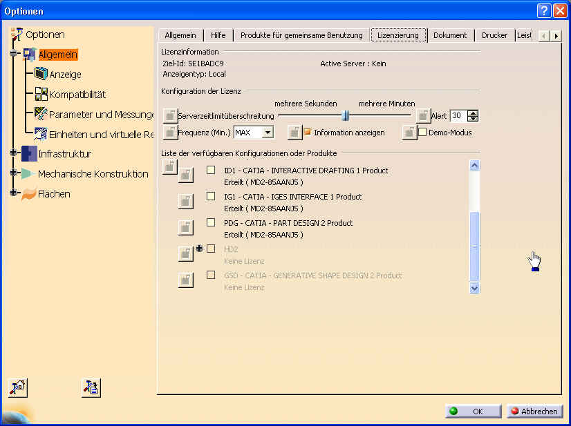

ich den Optionen/Lizenzierung sehe ich, daß die GSD-Lizenz nicht erteilt ist.
Ich habe seit Jahren  MD2 + GSD (=HD2).
Vor einigen Monaten hab ich von IBM einen neuen Schlüssel bekommen weil
der alte ausgelaufen ist (Lizenzkeyverlängerung), da ist wohl was schiefgelaufen.
Ich frage mich für was ich GSD eigentlich brauche, beim Formtrennungserstellen...
mit Flächenbefehlen hab ich nichts gemerkt ??
Zahle ich da umsonst, was steckt in GSD ?

erstellt am: 13. Nov. 2009 18:27    Editieren oder löschen Sie diesen Beitrag!  <-- editieren / zitieren -->   Antwort mit Zitat in Fett Antwort mit kursivem Zitat    Unities abgeben: 1 Unity (wenig hilfreich, aber dennoch)2 Unities3 Unities4 Unities5 Unities6 Unities7 Unities8 Unities9 Unities10 Unities Nur für franz.mtt 10 Unities + Antwort hilfreich
Servus,
im GSD gibt es mehr Möglichkeiten zur Sweep-Erzeugung, manche Befehle sind Umfangreicher z.B. im Join gibts andere Einstellungsmöglichkeiten, die Funktion Extremum gibst glaub ich auch nur mit GSD. Sind bestimmt noch mehr Sachen!

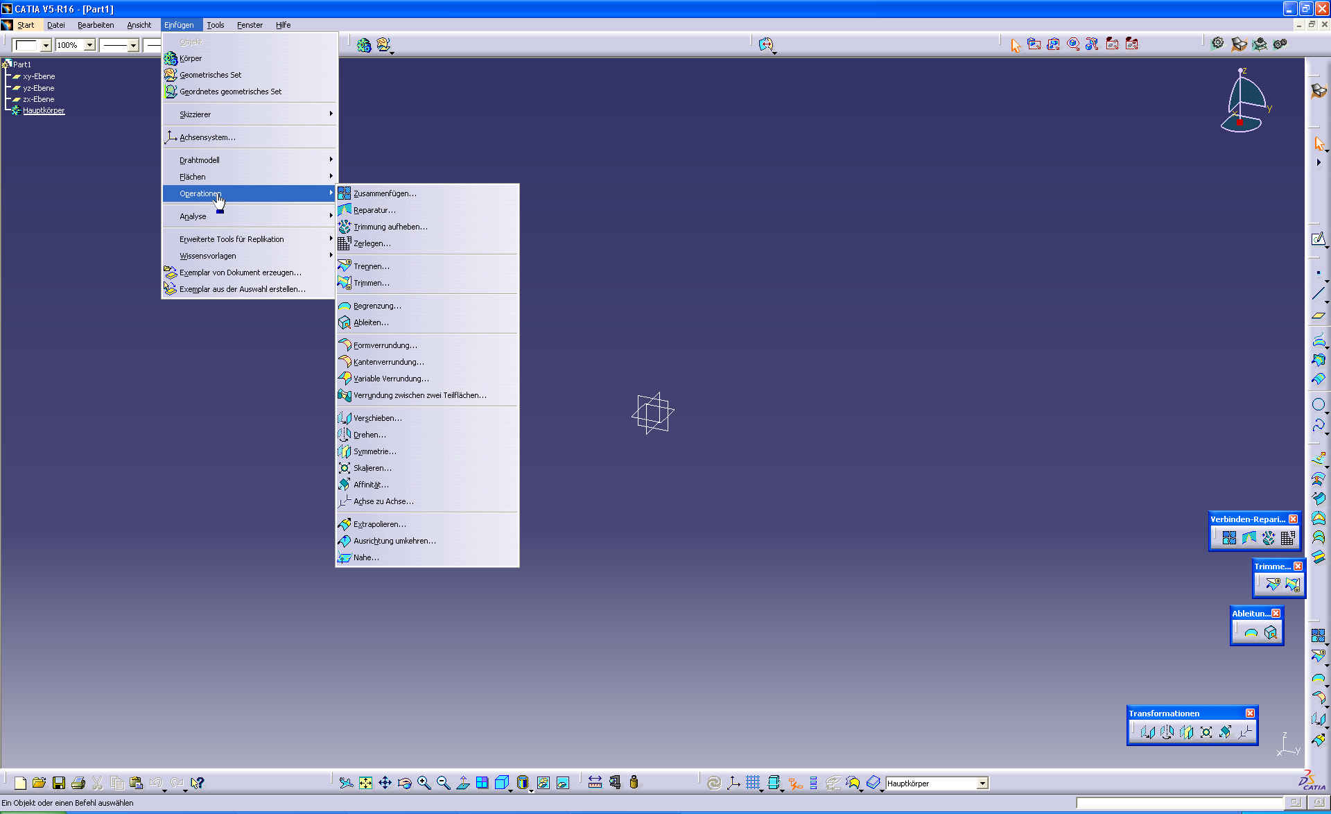

erstellt am: 13. Nov. 2009 19:19    Editieren oder löschen Sie diesen Beitrag!  <-- editieren / zitieren -->   Antwort mit Zitat in Fett Antwort mit kursivem Zitat    Unities abgeben: 1 Unity (wenig hilfreich, aber dennoch)2 Unities3 Unities4 Unities5 Unities6 Unities7 Unities8 Unities9 Unities10 Unities
sind die Flächenbefehle im angehängten Bild in MD2 enthalten ?
Dann brauch ich kein GSD
Gruss  Franz

Hallo Franz,
ich würde jetzt behaupten, ohne Catia auf zu haben, dass diese Befehle alle in der MD2 enthalten sind. Somit bräuchtest Du keine GSD Lizenz.
Zu deiner Kernfrage: ich würde das lassen wie es ist und nur bei Bedarf den Wert ändern. Warum? Keine Ahnung  ! Die globalen Einstellungen sind manchmal mit Vorsicht zu genießen...
