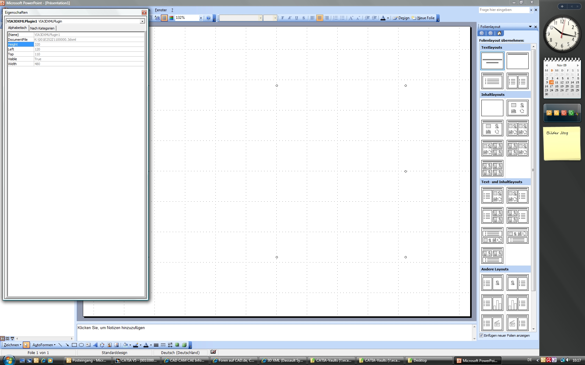

Hallo, folgende Frage: Was kann dieses 3D XML alles? Ich habe diesen Player und kann jetzt eine Datei mit dem IE Explorer öffnen. Mein Cheffe braucht ne Präsentation für die Geschäftsführung. Damit er das aber vorführen kann benötigt er wohl auch den Player?! Gibt es eine Möglichkeit ihm das zur Verfügung zu stellen?
Angeblich soll man eine 3D XML Datei auch mit Drag and Drop in Powerpoint einbetten können?! Funktioniert bei mir aber nicht. (s. Anhang)
Ich weiß das mit z.B. edrawings eine exe Datei erstellt werden kann mit der der Viewer auch ohne Installation geöffnet wird. Gibt es vielleicht sowas?

Hi metai75,
du kannst in Powerpoint mittels einfügen -> objekt
und dann in der Liste 3dxml plugin auswählen. eingefügt wird ein leeres feld. Rechte maustaste drauf und dann Eigenschaften anwählen. Dann in dem leeren Document.Feld den Pfad des 3dxml Modells eingeben.
so mache ich das. Tipp: Präsentation einmal durchlaufen lassen um den Player im Speicher zu haben, ansonsten steht man beim laden dumm daneben und muss die Zeit überbrücken, bis es geladen wurde.

Da hab ich auch schon ein bisschen rumgespielt. Klappt leider auch nicht - ist und bleibt leer. Selbst wenn das klappen würde ....... kann ich diese Präsentation dann auf einem Rechner ohne den Player vorführen?

Du musst die Präsentation auch starten um eine vorschau zu bekommen.
Mit F5
dann kommt nach einer Ladezeit das 3dxml
Auf rechnern, auf dem das Plugin nicht installiert ist, wird es nicht funktionieren!
