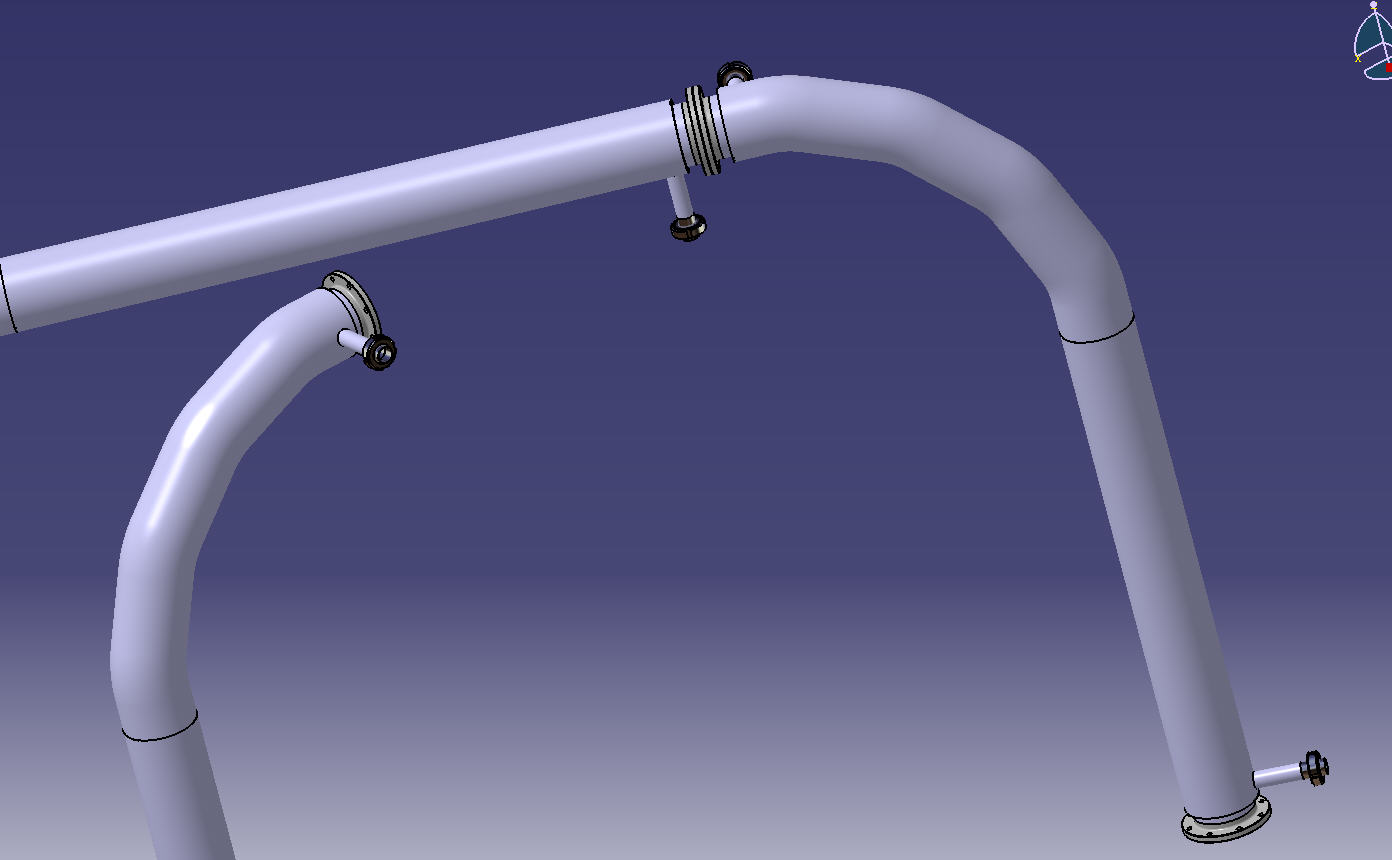

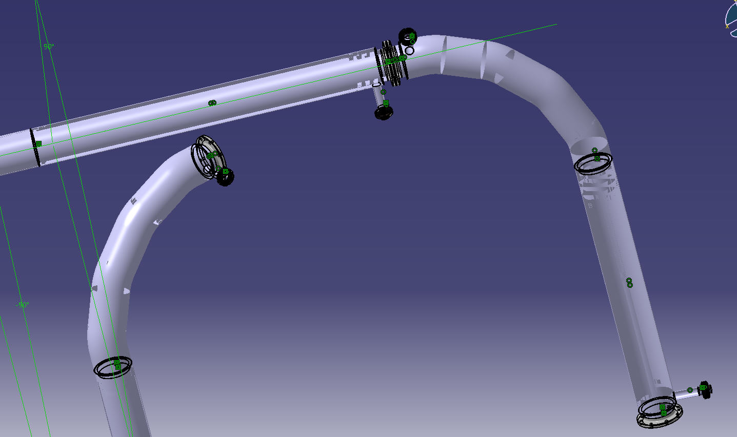

Hi zusammen,
merkwürdiges Problem aufgetaucht (s. Bildchen):
Wenn die Bedingungen NICHT verdeckt sind, wird der 3D-Ansicht tlw. wie wirr geschnitten dargestellt, immer parallel zum Bildschirm, egal wie man das Modell dreht. Beim leichten zoomen, ändert sich die "Schnittfläche" ohne eine glatte Schnittkontur zu erkennen, kreuz und quer durch das Modell, aber immer an die unterschiedlichsten Stellen. Wenn ich auf "alles einpassen" gehe, wird enorm weit aus dem Modell gezoomt (ein ca. 10m langes Modell wird nicht mal als Punkt sichtbar, wird nur nach Umschaltung in den sichtbaren Raum wiedergefunden). Rauf und runterfahren des PC's bringt nichts.
Sobald die Bedingungen verdeckt werden scheint alles wieder im grünen Bereich zu sein.
Das Problem taucht nur mit diesem einen Modell auf, jedoch auf jedem anderen PC ebenfalls (Server-Verknüpfung).
Weiß jemand, wie so etwas zusatnde kommt, bzw. wie man das Problem lösen kann?
Danke vorab,
==>> Problem per Zufall selbst behoben: von den ca. 400 Bedingungen habe ich NUR EINE Winkelbedingung verdeckt, und schon war alles normal dargestellt. Nach dem Löschen und Neuerzeugen dieser Winkelbedingung läuft alles reibungslos.
Trotzdem wurmt uns die Sache. Nach wie vor fragen wir uns, wie so etwas passieren kann? Vielleicht hat jemand eine Idee?
Grüße vom Rande des Teutoburger Waldes
Dirk

Hallo Dirk,
für den ersten Effekt habe ich auch keine Erklärung.
Vielleicht hast Du eine Bedingung, deren Wert in 3D ganz weit weg vom Teil dargestellt wird. (Passiert manchmal bei Winkeln.) Also alle Bedingungen prüfen, wo sie im 3D-Raum stehen und "weit entfernte" Bedingungen zum Teil zurückschieben. Dann sollte "Alles einpassen" wieder funktionieren. Evtl. erledigt sich ja damit auch das erste Problem.
Mörchen

Hallo Mörchen,
hmmm, komisch sowas... Wo der Wert dieser ominösen Winkelbedingung angezeigt war, konnten wir nachträglich nicht mehr feststellen, da danach wg. Sicherung kein "rückgängig" möglich war. Wir hatten testweise manuell eine x-beliebige Winkelbedingung ein paar Kilometer aus dem Zentrum gezogen, trotzdem war das Modell beim reinzoomen fehlerfrei zu sehen. Uns ist jedoch aufgefallen, das bei der kaputten Variante die Winkelbedingung nach "alles einpassen" trotz NICHT verdeckt nicht zu sehen war. Bei unserem o. a. Test war die Winkelbedingung zwar enorm weit vom Modell entfernt, jedoch korrekt zu sehen.
Naja, trotzdem dankeschön für deinen Tip.
Ergo: nicht ärgern, nur wundern
