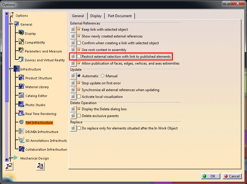

Einfache Anfängerfrage:
Bei mir werden gerade alle Kreise und sonstige Rundungen sehr eckig angezeigt, wie kann ich die Ansicht neu laden?

dass hat weniger mit einer Aktualisierung, sondern viel mehr mit einer Einstellung zu tun. Hierfür unter Tools > Options > Anzeige > Leistung > 3D-Genauigkeit die Genauigkeit einstellen. Umso kleiner der Wert, umso weniger Ecken sollte eine "runde" Geometrie haben. Allerdings steigt der Anspruch an den PC und eine zu hohe Genauigkeit kann bei großen Baugruppen gravierende Folgen haben. Ich pers. habe den Wert auf Feste Größe = 0,10 gestellt.
HTH
MFG

Das ist eine Frage der Voreinstellung:
Hauptmenü Tools / Optionen / Allgemein / Anzeige / Leistung:
hier die Werte für die 2D- und 3D-Genauigkeit runterdrehen, je kleiner, desto genauer. (Zulasten der Performance.)

Danke an alle, so sieht dass schon sehr viel besser aus.
