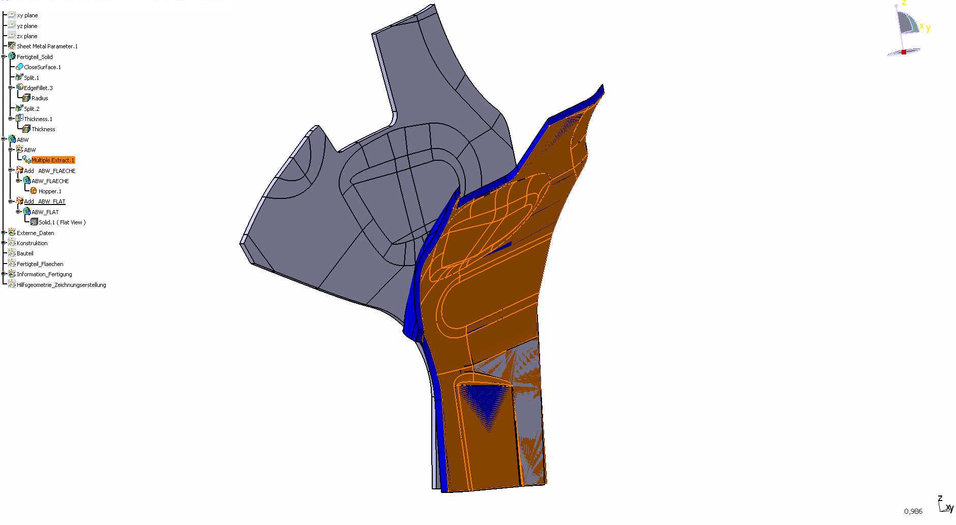

erstellt am: 03. Nov. 2009 13:22    Editieren oder löschen Sie diesen Beitrag!  <-- editieren / zitieren -->   Antwort mit Zitat in Fett Antwort mit kursivem Zitat    Unities abgeben: 1 Unity (wenig hilfreich, aber dennoch)2 Unities3 Unities4 Unities5 Unities6 Unities7 Unities8 Unities9 Unities10 Unities Nur für AndiL74 10 Unities + Antwort hilfreich
anbei noch ein Bild eines Teiles das nicht SMD erstellt wurde aber im SMD (R19) abgewickelt wurde.
In R17 Umgebung ging es nicht. R19 scheint hier jetzt flexibeler zu sein.

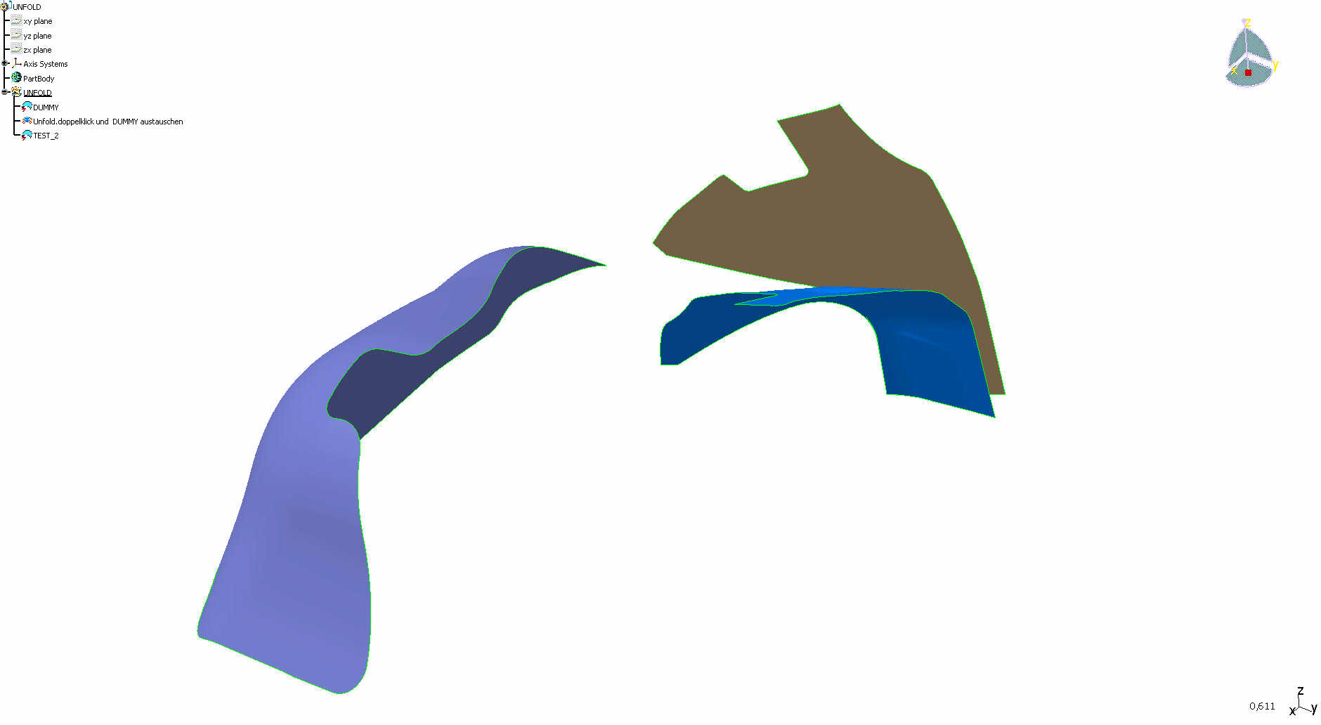

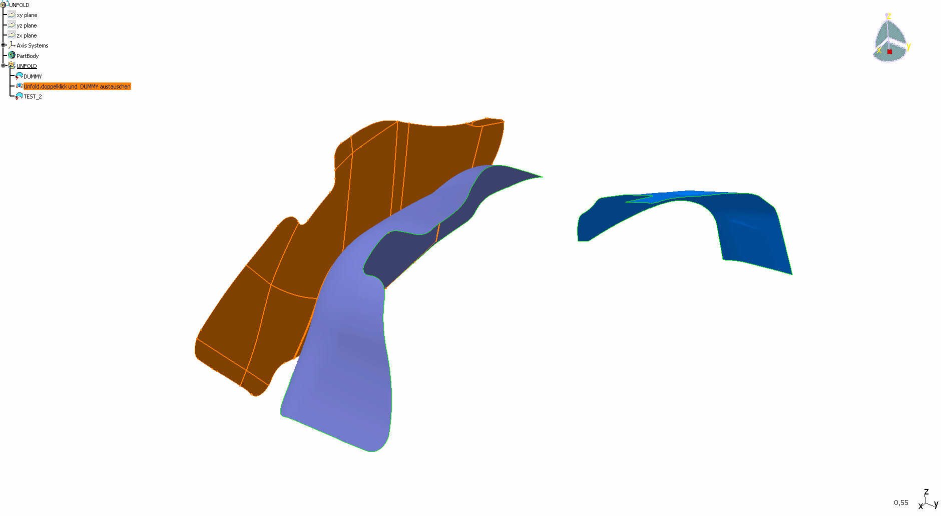

erstellt am: 03. Nov. 2009 14:33    Editieren oder löschen Sie diesen Beitrag!  <-- editieren / zitieren -->   Antwort mit Zitat in Fett Antwort mit kursivem Zitat    Unities abgeben: 1 Unity (wenig hilfreich, aber dennoch)2 Unities3 Unities4 Unities5 Unities6 Unities7 Unities8 Unities9 Unities10 Unities Nur für AndiL74 10 Unities + Antwort hilfreich
anbei noch 2 Bilder.
kri

ich hab mich wohl unklar ausgedrückt.
Für das Part von mir benötigt man keine DL1 Lizens.
Es funktioniert mit einer normalen HD2 o.ä..
Die Unfoldfunktion ist im File verbaut.
Man kann also Abwicklungen mit "normalen" Lizensen erstellen.
Einfach die Dummyfläche replacen.
