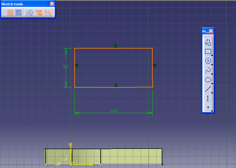

ich wollte mal fragen ob es denn in catia möglich ist, direkt nach dem setzen der bemaßung das maß dafür einzugeben. In Inventor lautet der befehl bzw. die funktion hierfür "Bemaßung nach erstellen bearbeiten".

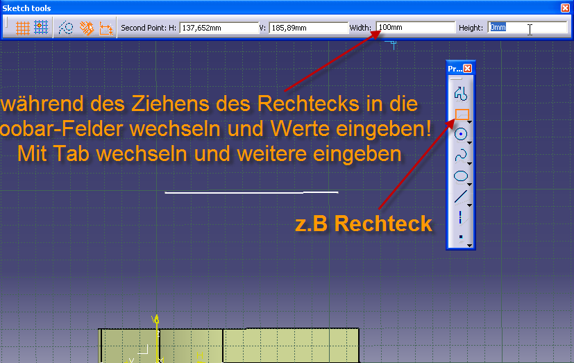

Nein.
Du kannst aber direkt bei der Erstellung einer Line/Circle/Rechteck - was auch immer - im Sketcher direkt die Länge/Radius etc. in der Toolbar "Sketch Tools" in der automatisch erweiterten Box eingeben und erhältst dann sofort die Maße an der erzeugten Geometrie.
Vielleicht hilft dir das.
