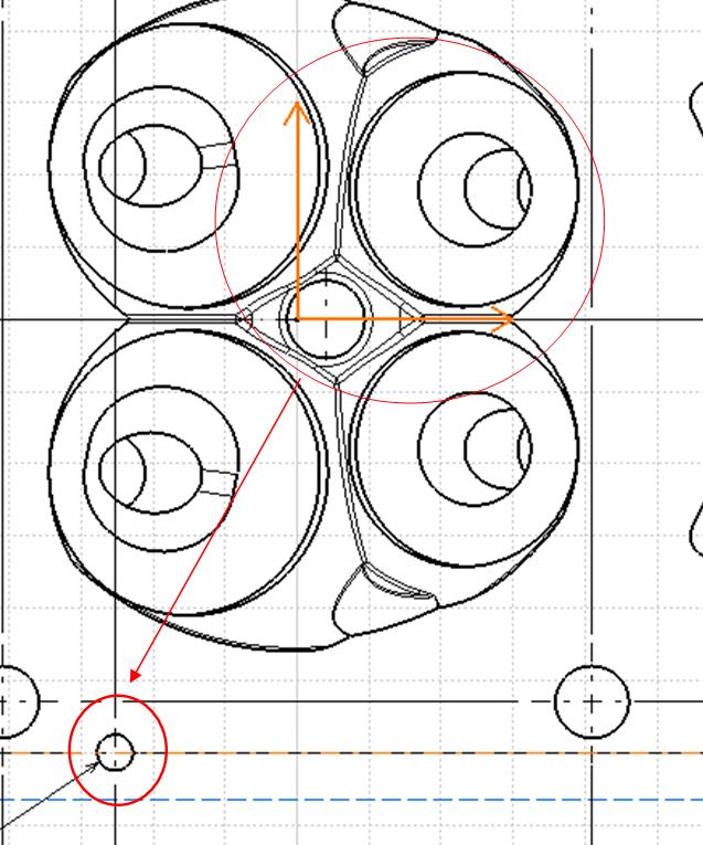

wenn ich eine Zeichnungsansicht "aktiviere" dann erscheint bei mir so eine Art "Koordinatensystem".
Ich hab leider das 3D-Modell zur Zeichnung nicht erstellt und bin neu in CATIA, daher weiss ich nicht
und wie ich dieses Koordinatensystem verschieben kann. Ich moechte dieses an eine Referenzbohrung setzen (siehe Bild).
Kann man das irgendwie umdefinieren oder ein neues setzen?

Das ist das Koordinatensystem der Ansicht. Es basiert entweder auf dem Schwerpunkt des Bauteiles oder dem Achsensystem, das bei der Ableitung der Vorderansicht ausgewählt wurde. Das hängt von einer Voreinstellung ab.

Dazu müßtest du an der Stelle im Part ein neues Koordinaten erstellen und das bei der Ableitung der Vorderansicht vor der Auswahl der Projektionsebene auswählen. Das heißt: du machst die Zeichnung komplett neu...
