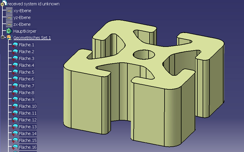

Ich habe im Anhang ein Profil. Es besteht aus mehreren Flächen als Geometrisches Set. Ich möchte nun eine Skizze von diesem Profil, um es bearbeiten zu können.
Im Prinzip möchte ich eine Skizze, von der ich ein Block in beliebiger Länge erstellen kann.

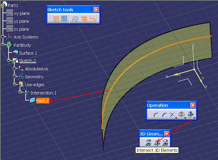

Einfach eine Skizze anlegen welche das Profil schneidet. Und dann die entsprechenden Elemente verschneiden.
Wenn du die Außenflächen vorher joinst musst du nur eine Intersection erzeugen.
