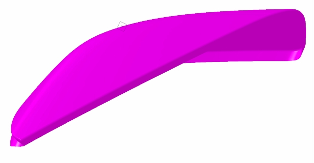

Hallo Forums-Mitglieder,
besteht die Möglichkeit aus der 3D Ansicht eines Bauteils parallel zum Bildschirm ein Plane zu erstellen oder sogar eine Achse aufzuziehen? Ich habe ein Bauteil in eine bestimmte Lage gedreht und in dieser Ebene würde ich gerne im Sketcher weiterarbeiten. Leider weiss ich nicht, wie ich diese Geometrie erstellen kann.
Bei V4 gab's mal die Funktion 'plane parallel to screen'
Danke für eure Antworten.
Gruß marcellus7

Schau dir mal Plane > Equation an. Da gibt es einen Schalter Parallel to Screen

Hallo CEROG,
danke für die Antwort. Hilft mir weiter. Leider wird die Plane aber nicht parallel zu den Bildschirmkanten ausgerichtet, sondern irgendwie gedreht. Gibt's da noch eine andere Möglichkeit der Ausrichtung?
Gruß marcellus7

Hallo marcellus7,
prinzipiell ist eine Plane unendlich, deswegen ist es unerheblich wie ausgerichtet das Symbol dargestellt wird.
Wenn du eine positionierte Skizze machst, kannst Du die Ausrichtung der Skizze definieren. Nur darauf kommt es an.
