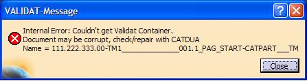

Hallo Zusammen,
hab's schon bei t-systems und VW direkt versucht, ihr seid meine einzige Rettung.
Bein Validat-Check kommt es zu folgender Fehlermeldung:
Internal Error: Couldn't get Validat Container.
Document may be corrupt, check/repair with CATUA
Name = ...
Validat prüft problemlos wenn nicht NETLine, OutGen oder KVS dazugeschaltet ist, sobald eines dieser CAA's aktiviert wird, kommt es zu oben genannten Fehler.
Hat jemand auch schon diese Erfahrung gemacht?
oder hat irgend jemand nur einen Schimmer von einer Lösung?
Bin für jeden Beitrag dankbar.
Grüße aus dem Schwarzwald
Viktor

Schon mal, mit CATDUA geprüft/bereinigt?

Hallo Bernd,
Danke, aber das  haben wir, mehrfach gemacht, direkt aus dem Desk und über Utility. Viele Dinge gefixt bis alles Bestens war aber
-> keinerlei Veränderung.
Wie gesagt ohne hinzunahme von NETLine, OutGen oder KVS klappt's.

Ich hab' den Fehler. Wie schon geschrieben werden die CAA's der OEM's über ein Startcenter gewählt. Beim Starten werden dann die Env-Files der CAA's gelesen und ein Env-File erzeugt, mit dem CATIA dann "gefüttert" wird
In meinen Env-Files habe ich die Variablen mit % vorn und hinten herausgeschmissen, weil ich dachte, dass diese einzeln dazugeschaltet werden.
z.B.: LIBPATH=V:\CATShare\Tools\validat\1-7-6-0
Dieses dazuschalten funktioniert dann aber nur wenn gerade diese % drin sind.
z.B.: LIBPATH=V:\CATShare\Tools\validat\1-7-6-0;%LIBPATH%
Also habe ich mir so "selbst ins Knie geschossen"
Kaum sind die % wieder drin schnurrt CATIA wieder.
Naja vieleicht hift diese Erkenntnis ja jemand.
